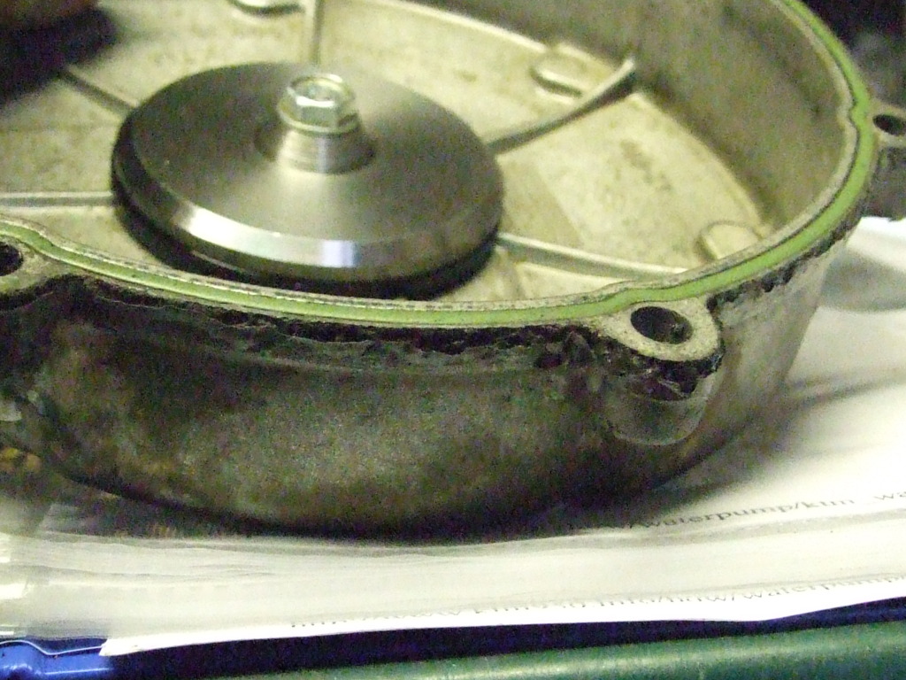

Mijn Adventure is van 2008, komt uit GB en is overduidelijk in de pekel gebruikt. Ik dat dat alles aardig opgeknapt was maar kwam vandaag het volgende tegen:
Het deksel naast de rempedaal, degene met KTM LC 8 er op, corrodeert enorm.
Er vallen gewoon stukjes uit, lijkt het wel.
Met name bij een paar boutjes is het aardig serieus.
Het is alleen het deksel, achter de pakking is het blok gewoon gaaf zo te zien.
Wat kan ik doen om dit proces te stoppen?
Wanneer geen remedie, wat kost een nieuwe?

Volgens mij bedoel je de deksel van het koppelingshuis. Komt kennelijk vaker voor. Of het met zout te maken heeft geloof ik niet. Je krijgt zoiets als foto. Betreft iemand van het amerikaans forum. Als het verder gaat kan het volgens mij wel gaan lekken. Als het een beetje is zal het wel meevallen. Evt. een nieuwe bestellen of van die after market deksels. Origineel iets van 60 euro of in die koers. Aftermarket iets van 130 euro...
Enige goede remedie mi.: nieuw er op.
Vreemd is dat het koppelingshuis zelf er doorgaans geen last van heeft.

Mijn 990S heeft dit ook,en ik heb absoluut nog nooit in de pekel gereden! Gewoon slechte kwaliteit?? thumbsdown Het deksel van mijn achteremreservoir heeft het ook.......Althans,daar zit al een neiuwe op.

heeft met het gietproces te maken, is een fabriek fout,
heeft iets met te snel afkoelen te maken waardoor er scheurtjes in komen.
door het warm worden en afkoelen vallen er stukjes uit.
bij mijn exc ook gehad maar onder garantie verholpen.
zo lang het niet lekt mooi laten zitten wink3

Komt wel meer voor blijkbaar. Dat deksel, en ik heb net ontdekt dat het grote carterdeksel wat erachter zit, bovenkant thv de waterpomp gelijkaardige verschijnselen vertoont: lak die loskomt (2004 950S).
Ik zie er een beetje tegenop om heel de boel weer eens te demonteren, maar 't zal er vroeg of laat toch van moeten komen. huh
