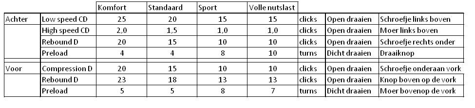

hallo, ik heb van mijn 2008 990 geen handleiding en dus kan ik nogam moeilijk de voor en achter veer instellen.
wie zet hier even de 3 standaard instellingen op het net?

Et voila, in de veronderstelling dat het voor je Adventure is.
Download
 Bestandsnaam:  settings.jpg
 Bestandsgrootte:  48.87 KB
 Gedownload:  424 keer

dank je wel, is uiteraard voor mijn adje de groeten en nog is bedankt
