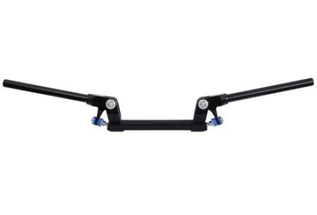

Hallo.
Wie kent deze stuurdemper ? Ik zag hem laatst ook al op een amerikaansforum. Hij wordt aangeboden bij verschillende enduroshops.
Hij is een stuk goedkoper als de ohlins stuurdemper waarbij ook de kroonplaat moet worden aangepast.
Staat momenteel op ebay voor 229 euro. Wordt speciaal aangeboden tbv 950 en 990 adventure.
NONSHOCK ENDURO LENKER

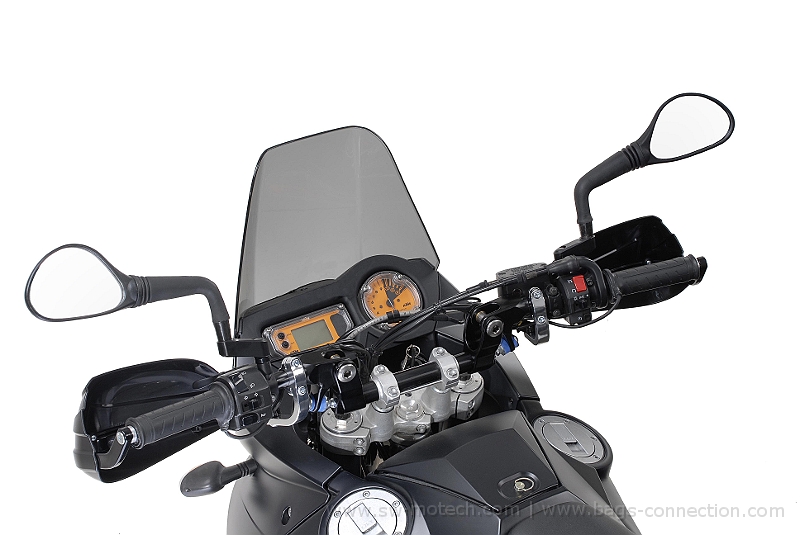

nog een foto. Ziet er stevig uit.
stuurdemper

BerichtGeplaatst: Zo, 18 Okt. 2009, 22:19    Onderwerp: Reageer met quote
Dit heeft imho niks te maken met een stuurdemper, en al zeker niet wat betreft de werking.
Lijkt meer op een stuurstang met trillingsdemping op de stuuruiteinden.
Een zuivere comfortskwestie dus...
BerichtGeplaatst: Ma, 19 Okt. 2009, 1:31    Onderwerp: Reageer met quote
daar moet je eens mee over een bultje springen zzz
dan heb je een racefiets laugh laugh
ik had ze nog nooit gezien maar wat een achterlijk ding
btw magura stuurtjes van ktm geven ook een beetje mee
daarom zit er geen stang tussen
BerichtGeplaatst: Ma, 19 Okt. 2009, 8:35    Onderwerp: Reageer met quote
ziet er wel comfortabel uit,
maar verdient ook volgens mij niet de naam "stuurdemper" ,
een stuurdemper moet klappen en plotselinge bewegingen van het voorwiel opvangen naar het stuur toe, en dat doet deze construktie niet.

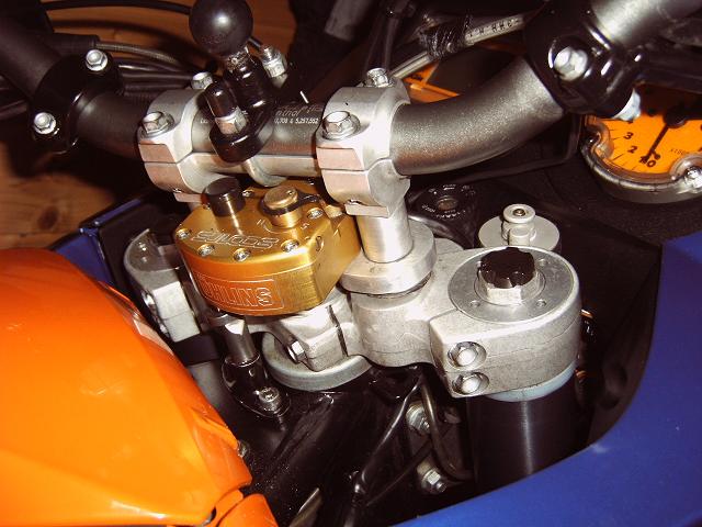

Ik heb overigens deze kit weer op zolder liggen, lees dit oude draadje maar eens door http://forum.lc8.nl/viewtopic.php?t=1635&postdays=0&postorder=asc&start=0
Ik heb hem met inruilen nl weer van mijn adv afgehaald, past op de adv 950/990, en ik wil hem wel voor een schappelijke prijs verkopen.
Bij serieuse interesse stuur me maar een PM wink3
Het is dus de EX-Johan stuurdemperkit inclusief de aangepaste kroonplaat.

Is een nieuw spulletje van SW-Motech. Zal kwalitatief best goed zijn, maar lijkt me ontzettend waardeloos als je ook maar een klein beetje offroad wilt. Vrees dat die lipjes bij het minste of geringste hobbeltje afbreken. Fijn als je staande rijdt...
En als de scharnierpunten inslaan is er niet meer normaal mee te rijden.
Ook betwijfel ik de werking van de demping. Trilling werkt nl. niet rechtlijnig, maar plant zich in alle richtingen voort.
Ik denk dus dat dit meer een stukje gekmakerij is, zou zo te koop kunnen zijn bij Tellsell...
En daarbij... Vind ik het er echt niet uit zien. laugh

D'r wordt in het frame geboord voor zo'n Ohlins/Scotts demper?
wreck
Ghetto neger uit het Gooi.
BerichtGeplaatst: Za, 24 Okt. 2009, 9:46    Onderwerp: Reageer met quote
wreck
nee hoor, op die plek zitten dopjes, haal je die weg, dan zitten er 2 mooie m6 draadbussen om de stifthouder te monteren.
is allemaal al over nagedacht door KTM wink3
