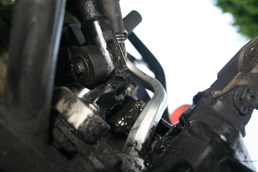

ook al is het pennetje niet krom, dan kan de schakelaar evengoed stuk zijn wilfred.
schakelaar overbruggen en dan een tijdje zo rijden, kijken of het weer gebeurd?

BerichtGeplaatst: Zo, 24 Mei. 2009, 22:24    Onderwerp: Reageer met quote
Beetje kettingvet weggepoetst maar zie nog steeds niet goed hoe het nu eigenlijk werkt. Mis ik iets?
vast bedankt & groeten,
Koen
