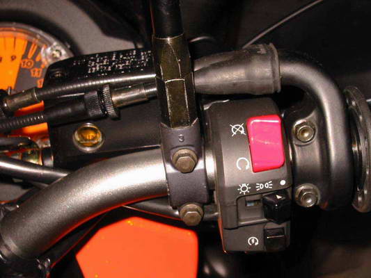

Hoi !
Een aardigheidje voor diegenen die het nog niet wisten,
als je nl omvalt met de LC8, (of hij **** gewoon van zijn standaard),
dan kan gemakkelijk de rechter spiegel afbreken op de bevestiging.
Die bevestiging is nl wel de olie rempot, en heel erg duur!
Dit is veel beter, (zie foto) kost een paar euro, en is de standaard
spiegelhouder van de 1 cilinder duke 2.
Je spiegels zitten dan ook in lijn met elkaar, en niet 1 voor, en 1 achter het stuur!
Stom gemaakt van KTM, maar gemakkelijk te modificeren.

Hé, goeie tip Daan.
Heeft Brouwer dit op voorraad, dat je weet??
Geplaatst: Za, 9 Apr. 2005, 19:49 Onderwerp: d |
| Tutu schreef: | Hé, goeie tip Daan.
Heeft Brouwer dit op voorraad, dat je weet?? |
Kweenie, denk van wel, (brouwer kennende).
Volgens mij hoeft het niet eens perse van een duke te zijn,
op mijn lc4 zit er nl ook een!

Let wel, er zijn beugeltjes met een lichte knik, omdat otr motoren vaak de remhandle naar onderen verdraaid hebben staan (spiegel draait dan dus mee).
Ik vond dat niet zo fijn, de handle staat bij mij nu te veel naar onderen, en de spiegel net weer iets te veel achterover
Laatst bij brouwer zag ik op de duke990 een kaarsrecht exemplaar zitten,
dat komt mij beter uit, en heb ik die maar besteld.
Heb ik metteen een injectie-spiegelbevestiging
Theo.nl
Geregistreerd op: 28-11-2004 Berichten: 736
Geplaatst: Zo, 26 Jun. 2005, 23:16 Onderwerp: |
Ik heb de spiegel ook verplaatst,...samen met Albert bij Brouwer op de zolder in een bak staan graaien totdat het juiste beugeltje er uit kwam.
