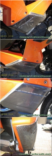

Ik weet niet veel van carbon en/of keflar ik weet wel dat Bab van Carbon Performance al heeeel veel setjes verkocht heeft.
Verder weet ik dat schradt er al bijna een jaar mee rond rijdt, (en valt).
Schradt is een hele heftige jongen, en zelfs die krijgt ze niet kapot pleased
Groet Daan (zie foto's)

De kwaliteit van de beschermers van BAB heb ik nog niet kunnen testen tongue3 . Wel moesten er vanwege de dikte van het carbon langere bouten door de beschermers (RVS met gleufkop van de "....dat zeg ik").
De dunnere (kevlar ?) variant past waarschijnlijk wel met de originele boutjes.

Ik ben op de carbon beschermer van BAB gevallen op een bevroren brugdek (asfalt) met snelheid bijna nul.
Ik had de originele beschermers niet gemonteerd met het idee dat dat niet meer nodig zou zijn. De dikke carbon beschermer was volledig door (gebroken) vermoedelijk veroorzaakt door een slechte pasvorm. Er was een beetje ruimte onder precies op de hoek waar je op land.
Ik heb inmiddels wel 1 nieuwe besteld en gemonteerd. Deze lijkt iets beter te passen. Het was bij deze ook niet nodig de montagegaten uit te vijlen.
Advies: laat vooral (ook) de originele beschermertjes zitten. Die zijn voor landen op asfalt beter.

Bevroren wegdek? het vroor dus?
ik heb op een otr rit eens iemand die voor mij reed zien vallen,
het vroor dat het kraakte, en zijn plastic kraakte ook bucktooth
Ik heb nog nooit zoveel plastic in de rondte zien vliegen,
(stukken spatbord/zijdeksels).
De temp zal met het breken van jouw beschermer ook niet meegewerkt hebben, en inderdaad de pasvorm ik meen dat jij 1 van babs eerste setjes gekocht hebt destijds, waarvan de pasvorm inderdaad nog niet optimaal was.

Epoxy Carbon maalt volgens mij niet om een graadje meer of minder. Oorzaak ligt m.i. in het niet precies aanliggen op dat punt op de tank.
