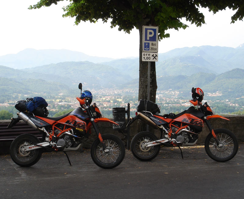

verpalen heeft ze op voorraad staan 17'' inch zoek maar eens op zijn site thumbsup wink3
maar zoals Dr Bean zegt 17 achter en 19 voor is wel stabieler op hoge snelheid i.v.m. balhoofdshoek maar ik vind de 17''inch mooier
als je goed op de foto kijkt zie je het verschil

wieldiameter (en dus ook balhoofdshoek) verschil tussen 19 of 17" zal niet veel uitmaken overigens omdat de 17"band een stuk hoger is.
Je kan dat vrij goed zien op die foto.

het zal inderdaad niet veel maken de ruimte tussen spatbord en wiel lijken ver hetzelfde
