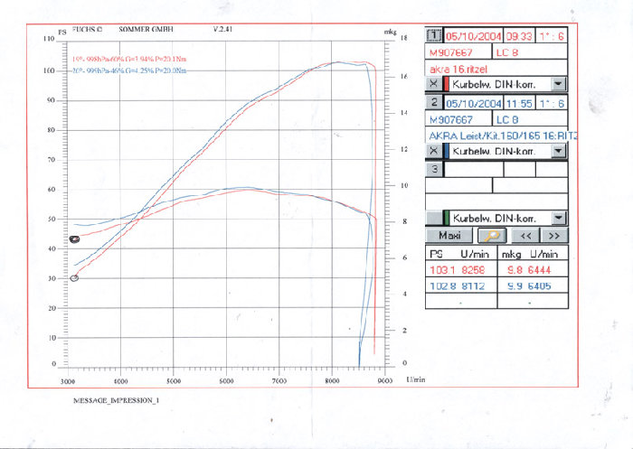

ik heb geen factory -pro kit erin, want die was er toen nog niet.
Ik heb mijn LC8 (950S 2004) wel ooit laten afstellen en op de bank gehad bij Sommer.
Vóór de afstelling: naalden 1 stand hoger dan normaal, akras, verder standaard
Ná de afstelling: Ander afstelling (met andere sproeiers) en Sommerdoor.
Totale winst op de bank: In de lage toeren ongeveer 3pk, en 5Nm in het lage toerenbereik. geen winst in het hoge bereik.
op de weg (!!): 5 a 10km/h meer topsnelheid, en een veel mooier oppakgedrag onderin. Algemeen rijgedrag was er gewoon een stuk beter door geworden.

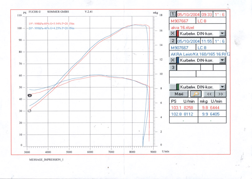

Ik heb het wel laten doen bij Sommer maar samen met kleppen stellen en sommerdoor (en afstellen op de testbank, helaas geen grafiek). Een wereld van verschil (had al Akra's), een erg soepel vermogen. Lijkt een stuk sneller op te trekken en de top lijkt ook hoger te liggen (>210) maar vooral het soepele vermogen (en vrijwel geen trillingen meer) valt op. Maakt wel iets meer geluid door de sommerdoor lijkt.
Tenslotte heb ik er 100 euro voor betaald (volgens mij omdat je het combineerde met beurt),

Sorry, maar de foto geeft een slordig overzicht. De boutjes zijn van andere onderdelen en ook de naalden zijn in dit geval de oude. Het was meer een idee om een impressie te geven van zo'n kit nu inhoud. Ik geniet elke dag van die twee nieuwe naaldtjes en sproeiers smiley2
