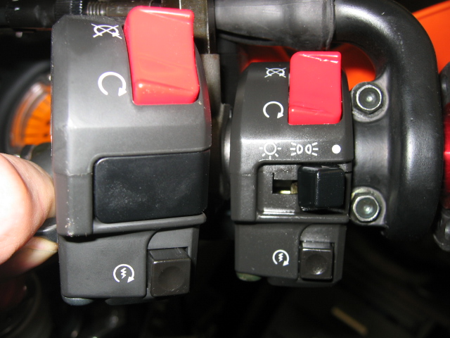

grin Het werkt dus echt, lichtschakelaar van een 950 overzetten op een 990 gewoon heel de unit overzetten dus, stekker achter de koplamp is hetzelfde.
Nu kan ik dus het licht op m'n 990 uitzetten wanneer IK dat wil grin

Ik heb hem van mijn inruiler afgehaald, (950) en op de 950 komt nu die unit van de 990 wink3
Was dus een soort "omruilactie" in overleg met de dealer pleased
Maar hij kost geloof ik iets van 50 euro.
Trouwens, als je met Xenon licht rijdt, dan is de ouderwetse schakelaar zelfs onmisbaar merkte ik vandaag.
Start je nl met licht aan, (wat met de standaard schakelaarloze 990 onvermijdbaar is), dan wil door de korte spanningswegval de xenon wel eens uitgaan.
Door dan (met draaiende motor) het licht te "resetten" (uit/aan dus),
gaat het weer branden wink3
Het uitgaan van de xenon kan je vermijden door nadat je het kontakt aanzet een seconde of 2O te wachten voor je start.
Dat zorgt ervoor dat de xenonlamp volledig is opgestart en dus op volle sterkte brandt.
Als de lamp brandt en niet meer aan het opstarten is verbruikt ze veel minder stroom en gaat ze dus niet uit bij het starten thumbsup

Der is nog een kleinigheid !!
de nieuwe adventure heeft een start-licht relais: ALLE verlichting gaat zowieso uit als het start-aux relais bekrachtigd is !
ALs de Xenon warm is, is dit waarschijlijk niet zichtbaar omdat ie meteen weer start.
Daan's oplossing is dus weldegelijk een goede : Licht uit, contact aan, starten, en DAN PAS licht aan.

Ik rij ook altijd me licht aan, maar vind het bezopen dat er bv tijdens sleutelen met contact aan in de schuur iets van 55W halogeen je accu staat leeg te trekken bucktooth
Of als je tijdens een pauze ff met je tripmetertje wilt spelen, terwijl je licht onnodig brandt bucktooth
Mijn Xenon lamp gaat ook meestal uit bij het starten (ook met een gloedje nieuwe accu en ook als ie al meer dan een uur aan is)
Ben al een paar keer vergeten om em zelf uit en aan te zetten voor een herstart en rij dan dus zonder licht rond. Niet echt prettig. Overdag moet je ook voorover om naar je lamp te kijken of ie nu wel of niet brandt als je niet meer weet of ie nu wel of niet gestart is.
Misschien toch maar eens kijken voor zo'n mooi "startrelais" samen met de originele aan/uit schakelaar.

Bij mijn 990 ging het licht wel uit tijdens het starten. Heb nu Xenon d'r op en dat werkt goed. Maar die schakelaar vind ik wel een goed idee. Na de vakantie weer een keer naar Brouwer....
