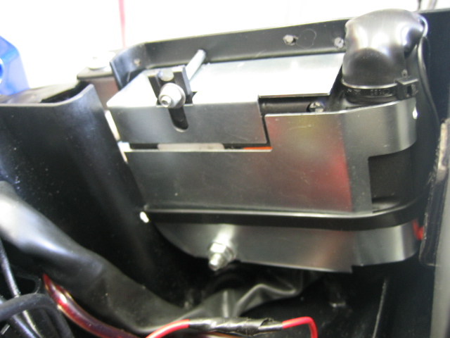

Kastje gedraaid gemonteerd.

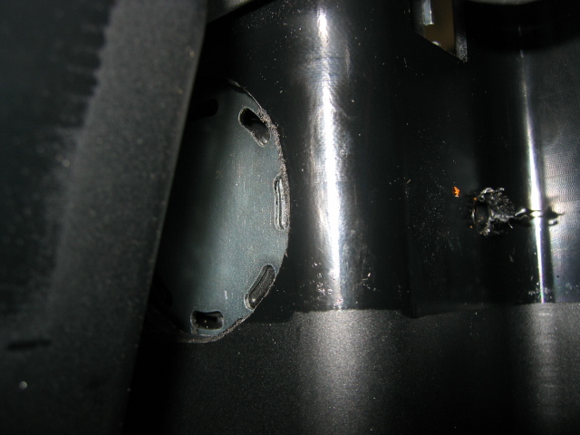

Buitenaanzicht.

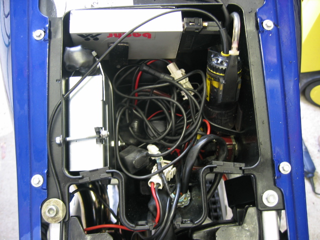

Het wordt trouwens een "volle bak" zo met alarm/intercom/scottoiler wink3
