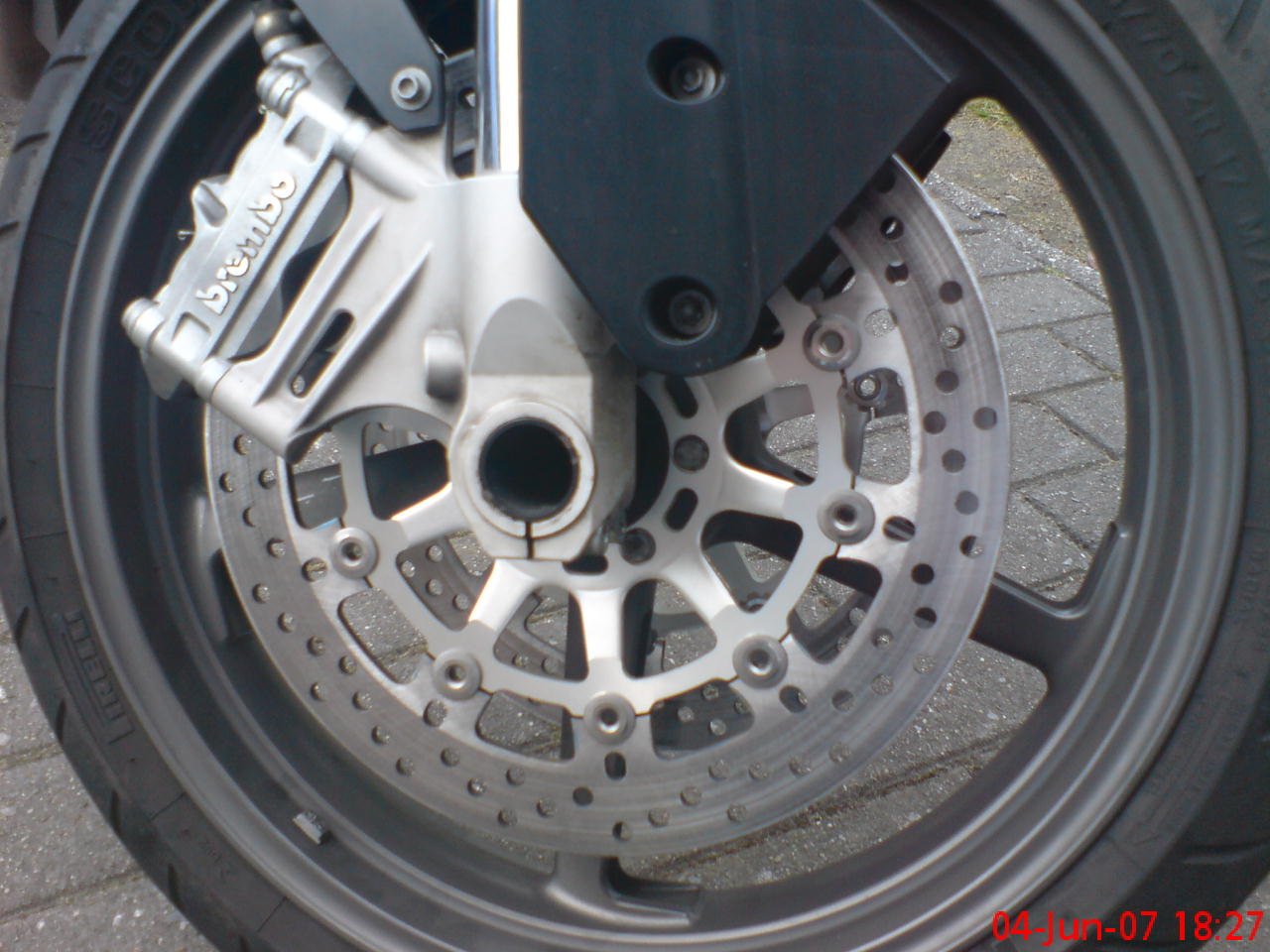

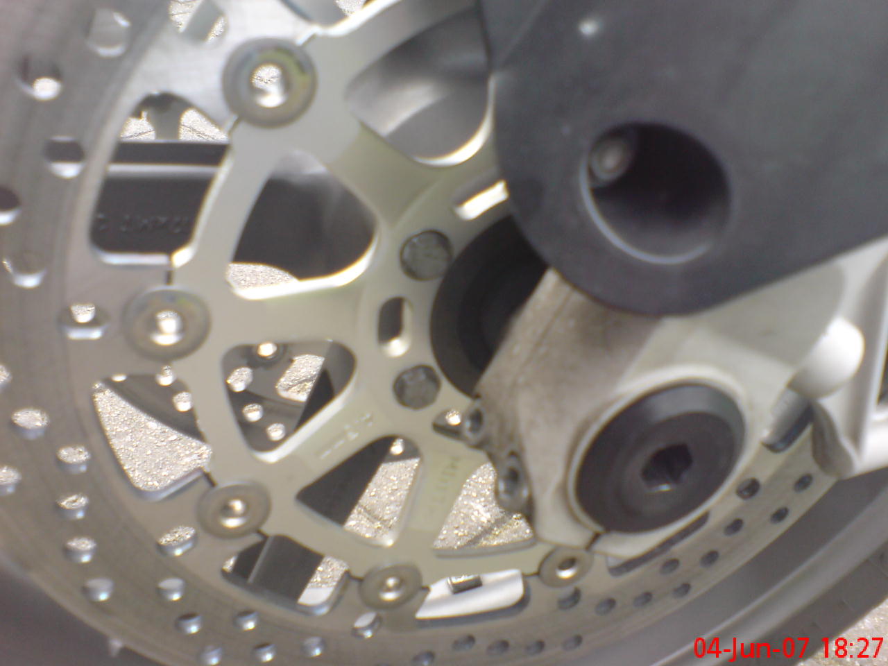

Wel...mijn remprobleem is weg......er staan 2 nieuwe brembo remschijven op gratis en ja hoor het probleem is weg al goed !!! Er is nog wel 1 maat van mij ,ook met de 950 sm en hij heeft het probleem ook heeft vandaag bij zijn dealer geweest en ook daar zijn de schijven besteld het schijnt dat het 1 harde plek in de remschijf zou zijn daar heeft 1 superduke ook het probleem gehad !!??......ktm zelf deed er wel niet zo makkelijk over maar einde goed alles goed !!! thumbsup thumbsup thumbsup

Berichten: 6816
BerichtGeplaatst: Ma, 4 Jun. 2007, 18:57    Onderwerp: Reageer met quote
is bij enkele adventure schijven ook voorgekomen: ongelijkmatige hardheid van het remschijfmateriaal waardoor de schijf gaat trillen en onregelmatig pakken.
