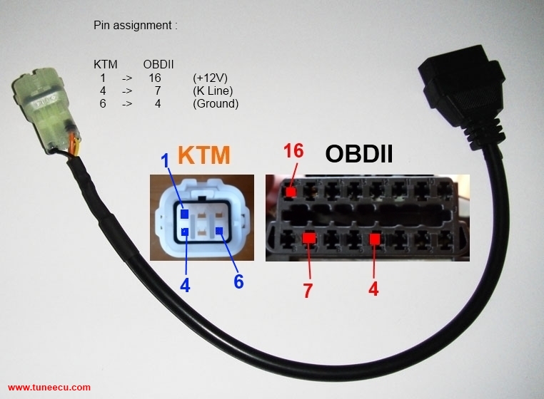

Hee Wreckah die obd2/usb kabel alleen is niet genoeg
je moet aan deze kabel weer een interface kabel koppelen.
