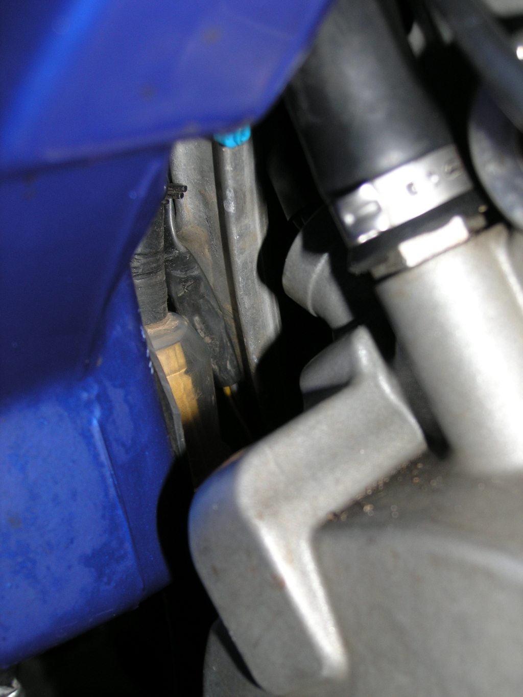

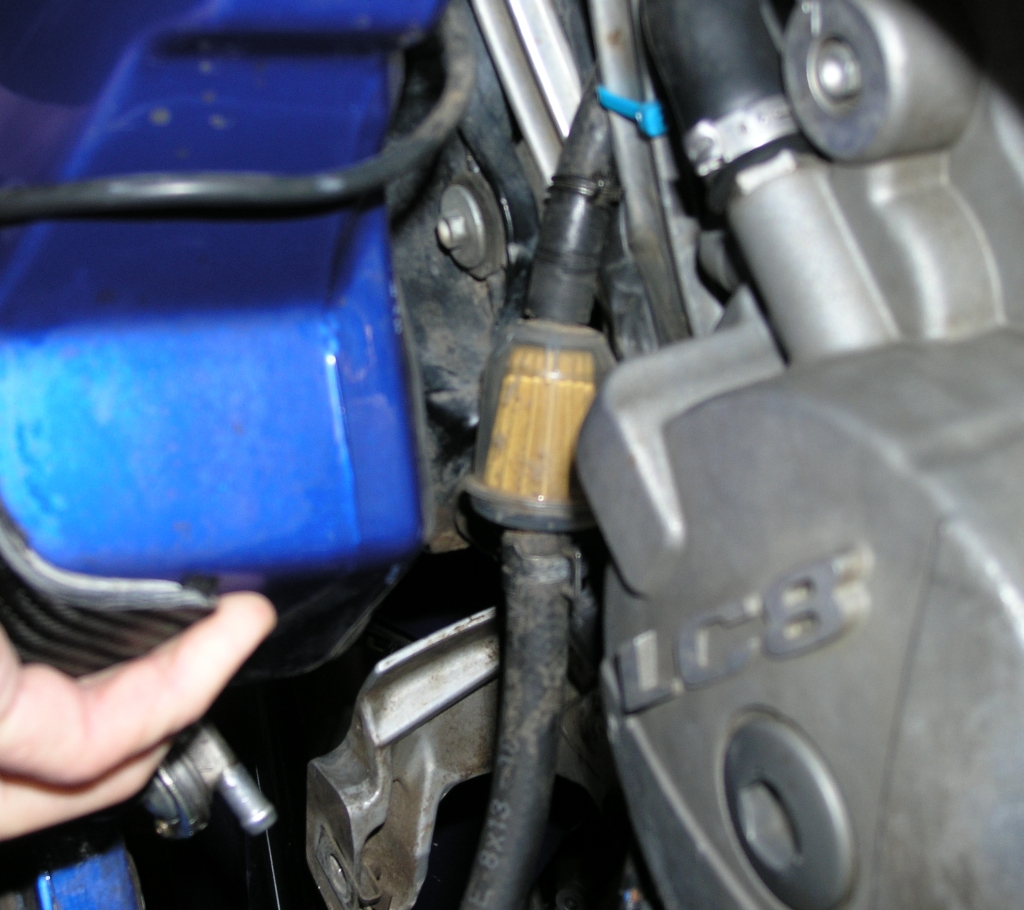

- Benzinefilter: NA de pomp, richting carb. Er is een plekje boven de spanningsregelaar achter de tank waar die net past.
Ik heb maar effe een fototje voor je gemaakt. Achter op de tank heb ik een stukkie binnenbandrubber geplakt tegen het schuren. Het filtertje komt van de autozaak. Het heeft al een rally overleeft en ziet er ongeschonden uit. Let wel effe op dat het niet TE klem zit.. 't past net als je het op de juiste plek zet.
TIP: (zie ook Daan's benzinepomptopic): Zet aan de slangen effe nieuwe klemmetjes, die ook los kunnen bij de pomp, ZO dat je igv nood de pomp eenvoudig kan overbruggen met dezelfde slangen.
succes
Gerben
filtertje achter de tank, tank iets opzij gehouden om het te kunnen zien.
 Bestandsgrootte:  521.73 KB
 Weergegeven:  584 keer
benzine-filtertje achter de tank.
 Bestandsgrootte:  745.26 KB
 Weergegeven:  515 keer
