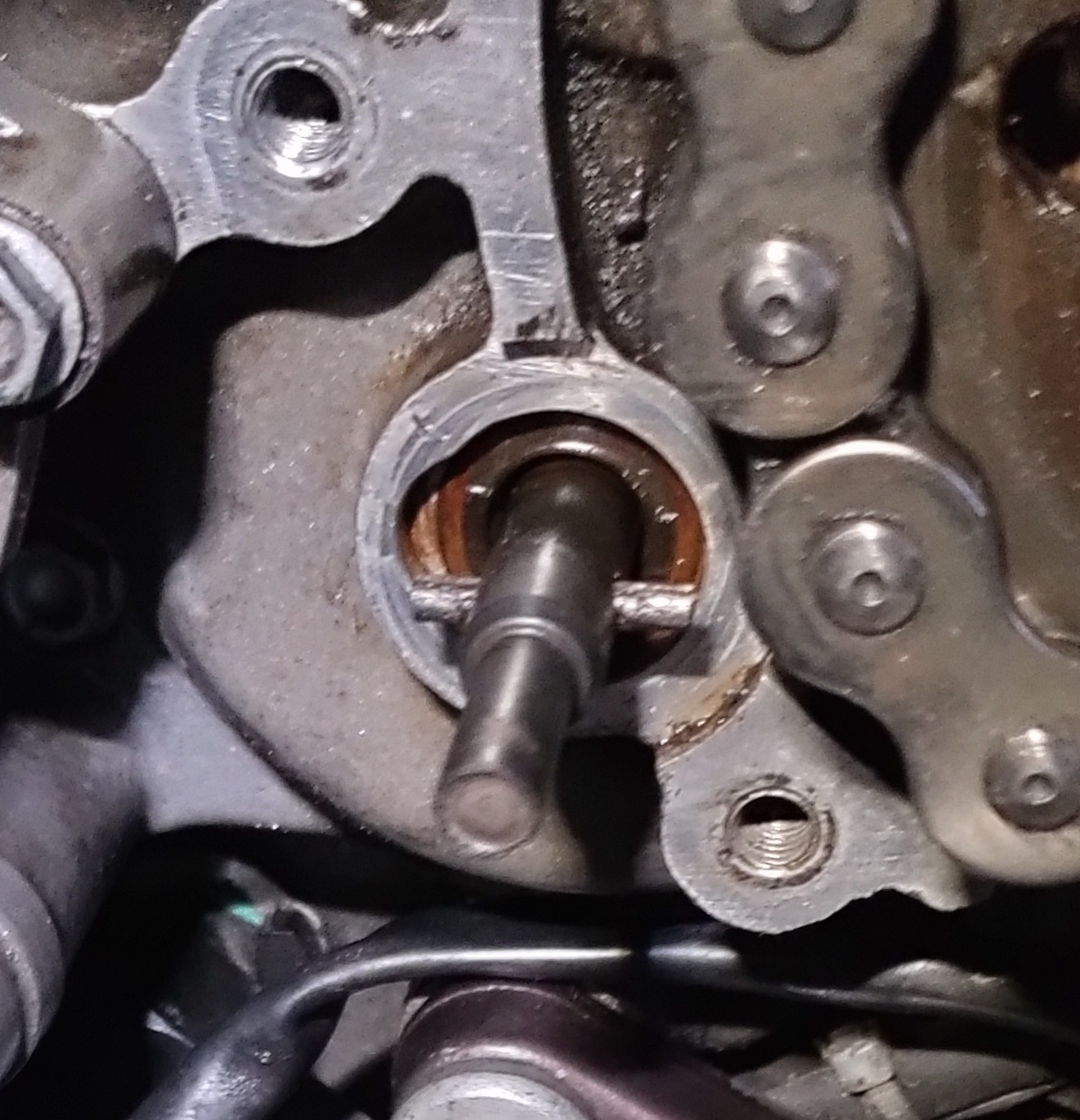

Onlangs kwam ik erachter dat er nogal wat vuil in de vloeistof van de hydraulische koppeling zat, en er kwamen ook wat kleine belletjes omhoog. Hiervoor heb ik toen de master voorzien van een revisie setje, en een nieuwe Oberon slave gemonteerd.
Echter blijft het probleem zich voordoen, en heb ik vooralsnog geen lek in de leiding kunnen vinden. Iemand die enig idee heeft wat hiervan de oorzaak zou kunnen zijn.
De staaf die door de slave wordt aangestuurd lijkt wel wat slijtage te vertonen, zie foto in de bijlage. Dit is na het verwijderen van de slave cylinder.

Je bedoeld dat de tip van de staaf is ingesleten? Lijkt inderdaad bijna wel of het wat ‘ingeslagen’ is. Ik zal eens zoeken in oude foto’s hoe het er bij mij uit ziet. Het balletje zit er nog wel in?
Als de slave nieuw is en de leiding niet lek heb je kans dat de hoofdkoppelings cilinder (HKC) versleten is, daarmee bedoel ik de behuizing waar de plunjer in beweegt welke je bediend met de koppelings hendel, een wel vaker voorkomend probleem. Werkt het wel weer een tijdje goed als je de boel ontlucht hebt? En gebruik je wel minerale olie trouwens? Ziet het er nattig uit rond het deksel van de HKC?
Opties zouden zijn een nieuwe HKC (niet meer te krijgen voor de 950), een tweedehands, of de oude opnieuw laten resleeven.

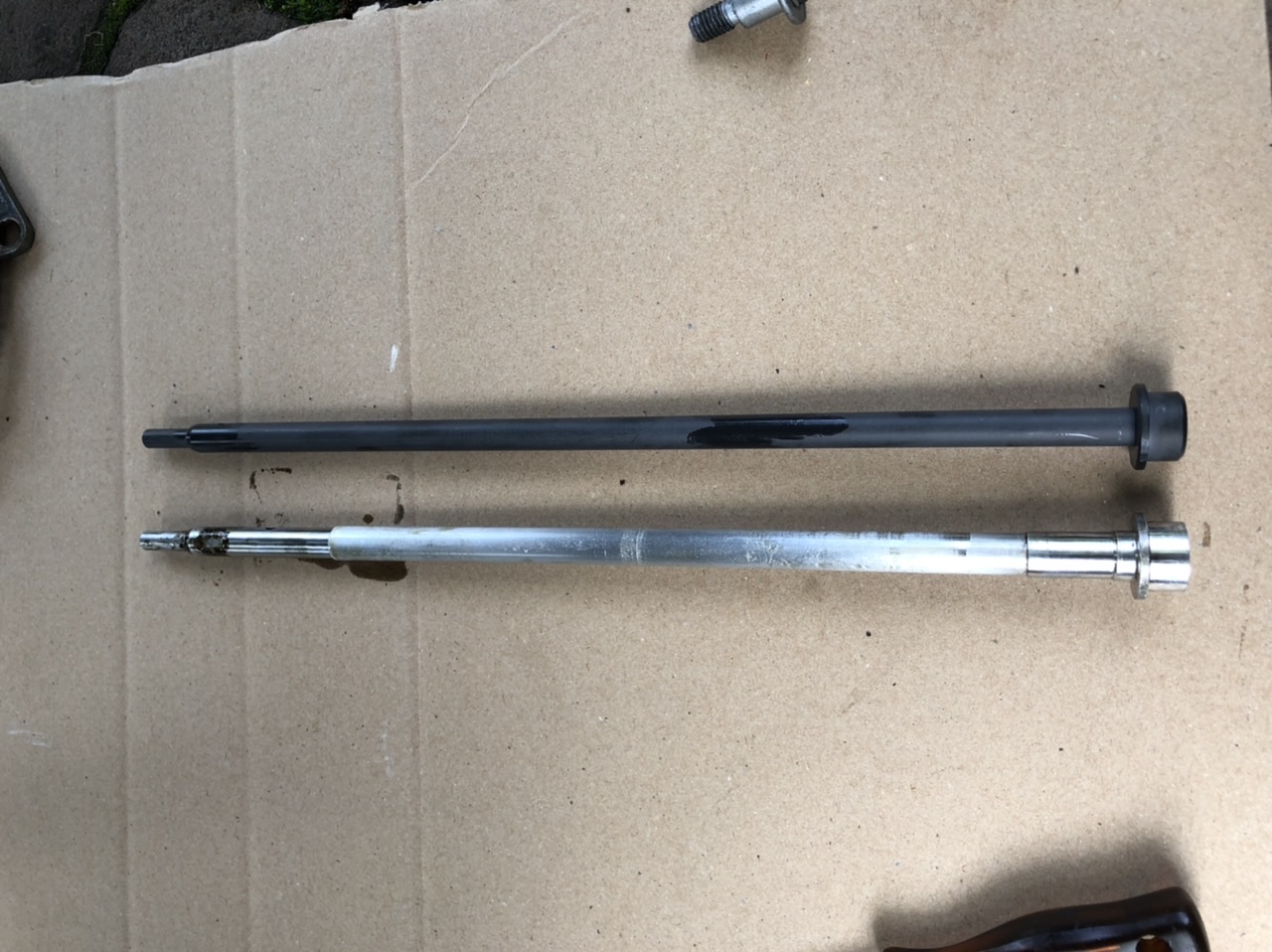

Net nog even gekeken, maar die van mij is niet zo ingeslagen. Lijkt ook of je nog de oude type as hebt (zilverkleurig) ipv de nieuwe geupgrade versie (zwart). Misschien als ie ingeslagen is er toch lucht kan lekken via de plunjer van de Oberon?
Nieuwe as is volgens mij niet heel erg duur.

Tip: Vervang gelijk de kering die rond de as zit. Doe dit met een binnenlagertrekker oid anders sta je gegarandeerd lang te prullen.
