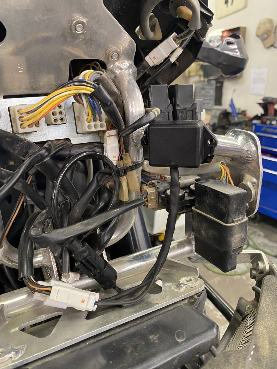

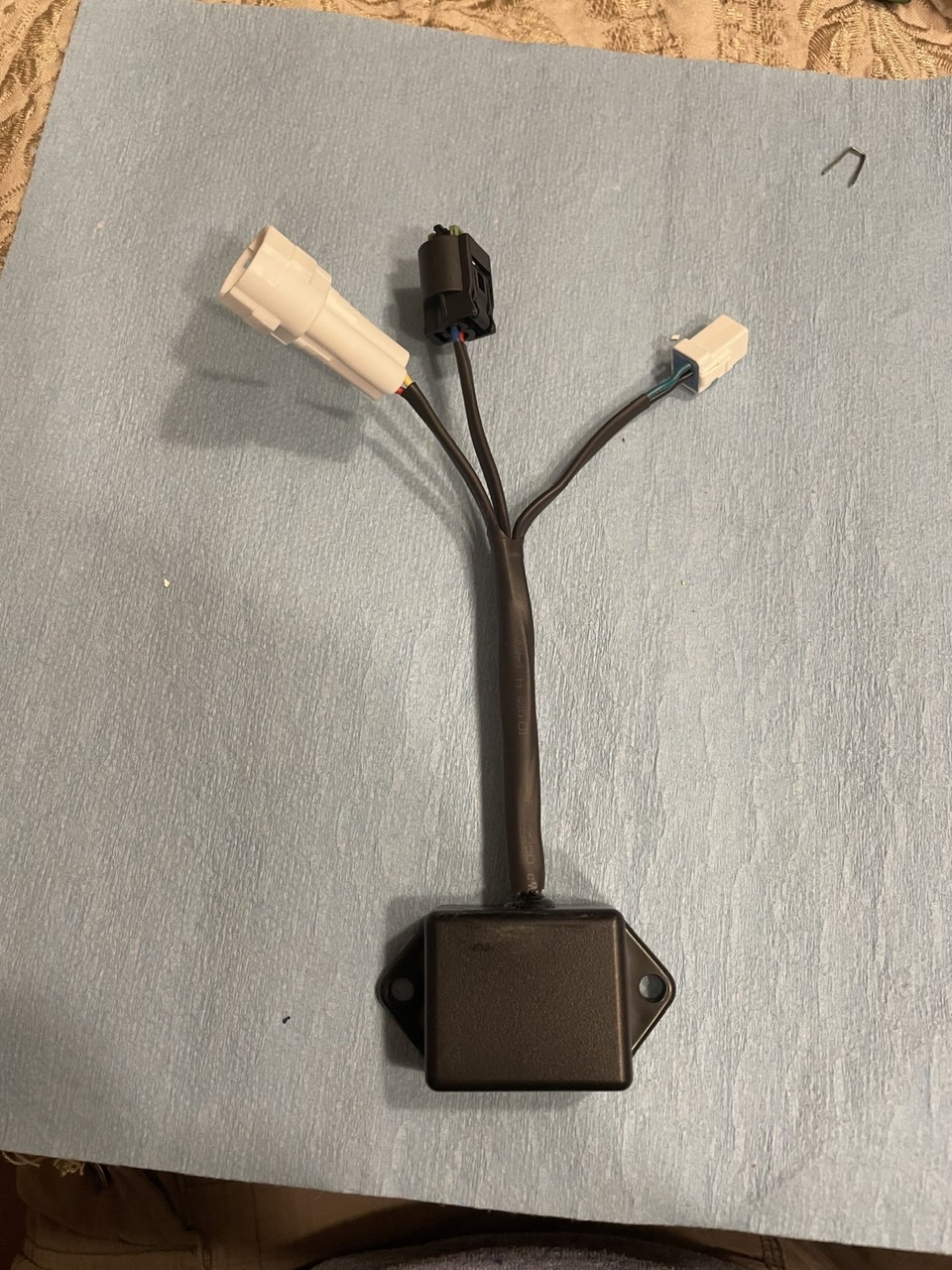

Een knakker op ADV Rider heeft een module gemaakt waardoor je alle ABS prut van de motor kan slopen zonder dat je problemen krijgt met het waarschuwingslampje of een niet werkende snelheidsmeter.
Moet wel uit de VS komen en kost zo’n €190, zal waarschijnlijk nog verzenden en belasting bovenop komen.

Die 190 euro is ook wel vrij fors voor de electronica die in dat blokje zit hoor. Maar wel een nette manier om het signaal door te zetten.
