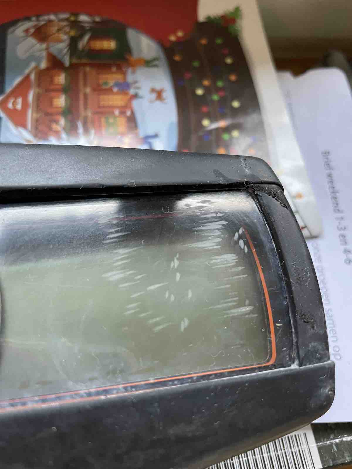

Het scherm van de kilometerteller van mijn 990 R van 2012 (nieuwe stijl dashboard) is wat 'mistig'. Ik heb hem gedemonteerd en het frontje eraf gehaald en ik denk dat de vorige eigenaar er met alcohol heeft aangezeten, waardoor er een mist is ontstaan. Ik zou dit graag weer mooi krijgen. Heeft iemand hier tips?
Alvast bedankt.

Horlogemakers gebruiken Polywatch, zilverpoets of zelfs commandant om oude plexiglas/acrylglaasjes weer mooi te maken. Uitwrijven met poetsdoek in ronde bewegingen of met een dremel. Succes

Ok, vandaag met commandant 4 en een dremel op niet al te hoge snelheid zachtjes met het polijstviltje en nu staat het scherm vol met krassen in de lengterichting. Krijg ik dit nog goed, effe niet het resultaat dat ik had gehoopt...
Dju, ik ben effe aan het vloeken nu.

google eens naar koplampen helder maken.
Heb ik ook gedaan en daarna ook mijn teller venstertjes.
Eerst 1000 dan 2000 en dan 4000 fijn schuurpapier geloof ik.
Dan een goede heldere spraylak erover 2 of 3 keer en klaar, werkt Echt.

Beetje onhandig geweest met de dremel toch. Die diepe krassen komen van de tol niet van het polijstmiddel. stars
Mijn advies:
- gebruik je vingers ipv elektrisch gereedschap. Kost meer tijd maar als je fouten maakt zijn ze niet zo ernstig.
- koop in een smarthoneshop een setje dat wat polijstpasta en een doekje bevat en behandel je schermpje daarmee. Of beter nog: ga naar zo'n smartphoneshop en vraag of zij dat voor jou kunnen doen? Kan zo maar zijn dat je na tien minuten slechts tien euro kwijt bent en een perfect blinkend schermpje hebt. Afin, ik heb al tig jaar zo'n pastatubetje en daar ben ik toch al een aantal keer erg blij mee geweest.

Dankjewel voor de tips. Ik had de dremel op lage snelheid gezet en weinig druk gezet, maar blijkbaar toch te veel. De tip van de smartphoneshop is wel een goeie, mss moet ik dat maar eens proberen.
Anders kan ik op zoek naar een nieuw frontje voor de teller, maar deze blijken niet te vinden...

Tip van ATAK werkt gegarandeerd.
Enkel niet te lang op 1 plek met de dremel ivm warmteontwikkeling.
Action heeft van valma een wat grover polijstmiddel en anders werkt tandpasta ook wel als finishing touch.
