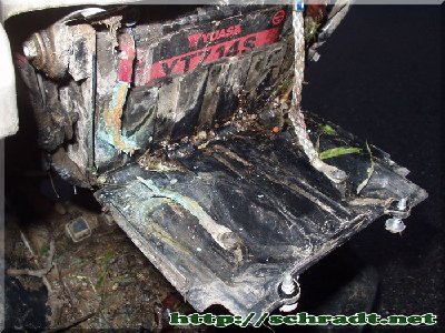

Ik heb zowat een jaar geleden eens een horror foto van een LC8 accu
gezien, (volgens mij die van Schradt).
Totaal geoxideerd, leek wel een vierkante bloemkool, inclusief doorgerotte
lintkabels.

BerichtGeplaatst: Ma, 9 Mei. 2005, 10:02    Onderwerp: Re: d Reageer met quote
lintkabels.
Ik heb toen onmiddelijk die van mij gecontroleerd, alles zag er als nieuw uit!
Volgens mij heeft het alles te maken met off road rijden, doorwadingen,blubber, enz.
In de pekel rijden doe ik ook elke dag, (60km).
Desalniettemin zit die electronica incl accu gewoon op de verkeerde plek.
Ha, toevallig die Schradt-accu weer ergens tegengekomen!
