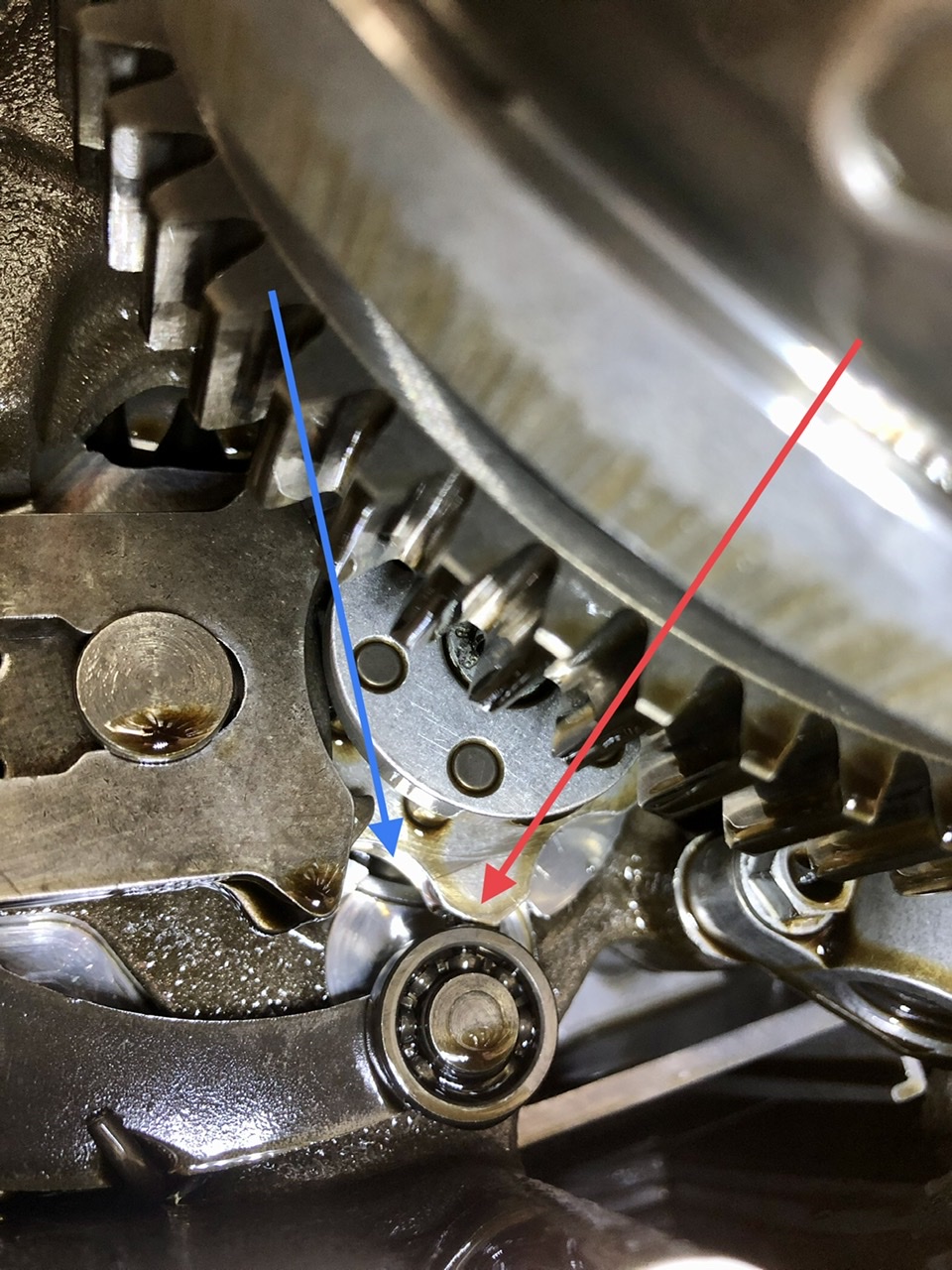

Tijdens het rijden had ik soms dat het op- of naar beneden schakelen niet lukte, bleef tussen de versnellingen in hangen zeg maar. Pedaal zit overigens goed vast. Met een beetje rommelen met pedaal en koppeling werkte het vaak wel weer, maar het lijkt vaker te gebeuren. Aangezien ik toch wat onderhoud moest doen heb ik de boel maar even losgehaald om even goed te bekijken.
Ik begreep dat de pinnen in die schijf waar de schakelas in grijpt soms er uit lopen wat ditzelfde probleem kan geven, maar dat was het niet. Toevallig had ik wel hetzelfde probleem toen het open lag dus kon ik er een foto van maken.
Zie foto: de roller blijft op een hoge uitsparing staan (rode pijl, terwijl deze verder moet draaien, zodat de roller in het lagere deel valt (blauwe pijl en rode pijl in de andere foto) waardoor er een nieuwe versnelling geselecteerd is.
Iemand dit wel eens gehad en het probleem herkent?

Er moet iets zijn dat de roller tegen houdt van verder te rollen, maar verder dan dat geraak ik niet met mijn eenvoudige logica hoor. cry

de roller zelfs helpt alleen maar voor duidelijke schakelpunten en zorgt dat ie niet terug wil vallen uit de versnelling. Zeker in stilstand zal dat rollertje nooit de kracht hebben om de schakelwals te draaien en de schakel vorken en tandwielen te verschuiven.
je schakelpoot moet je gewoon naar de volgende versnelling duwen.
check eerst of er echt niks uitwendig is: zit de schakelpook goed vast, komt ie nergens tegenaan?, tik je niet perongeluk tegen iets met je laars etc.
het lagertje van de schakelwals schijnt ooit wel eens stuk te gaan.. dat kan een oorzaak zijn.
of natuurlijk een versleten of kromme schakelvork (die ooit een tik heeft gehad van iets anders of heel lomp schakelgedrag)

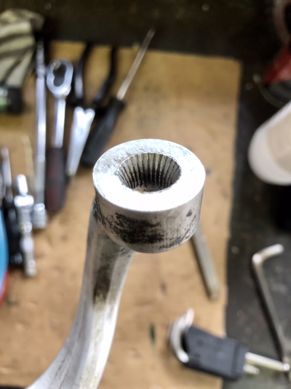

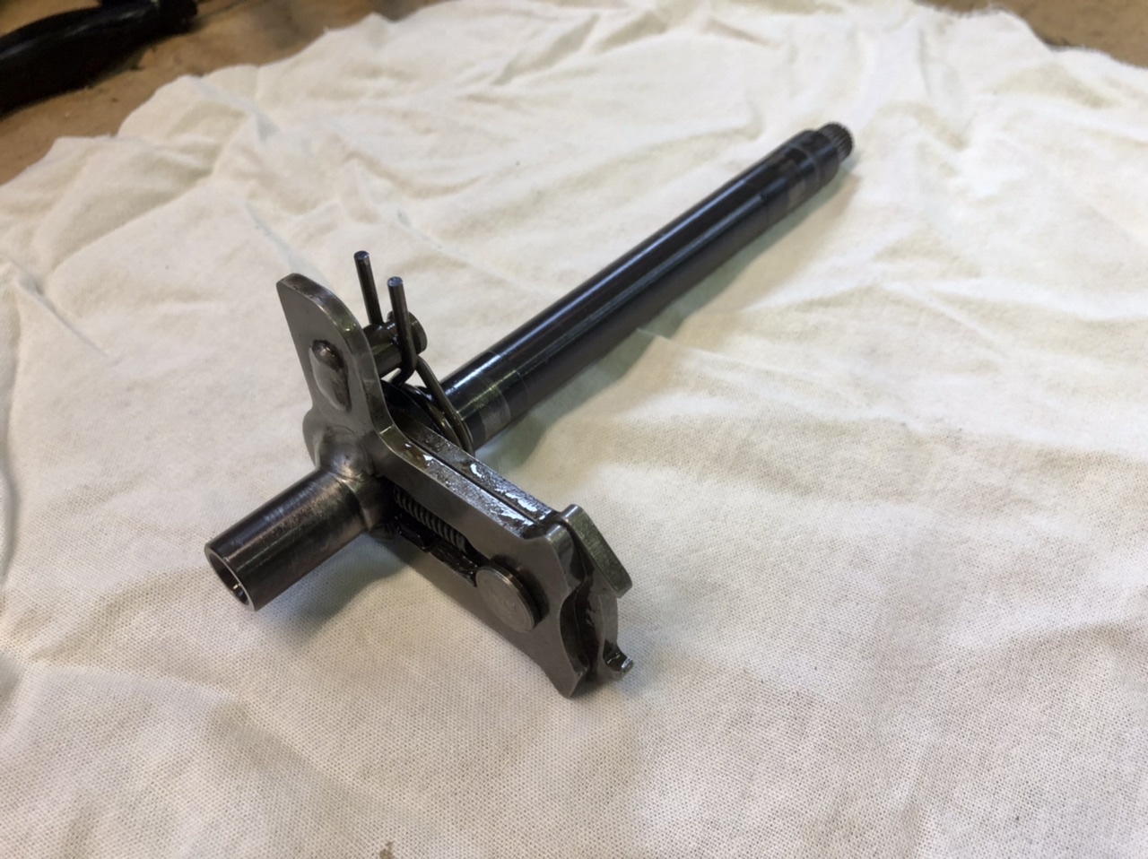

Schakelas en de rest zien er goed uit. Schakelpedaal ietsje minder, spietjes zien er niet heel mooi uit, lijkt wel goed grip te hebben. Ik heb een ander pedaal dus die straks maar even proberen.
