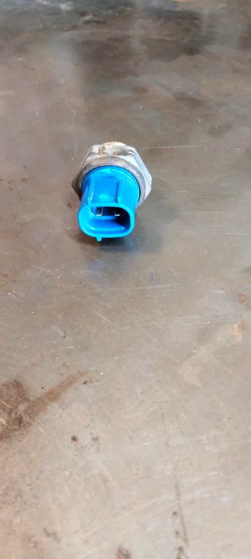

even ouder draadje oprakelen:
de originele switch kost maar liefst EUR 42 (ktm 60035045000).
Weet iemand een goedkoper niet-OEM / aftermarket alternatief? Die dingen worden in bijna elke auto/motor gebruikt. Kan me niet voorstellen dat er geen alternatieven zijn.
specs:
schakelt bij 102gr Celsius
schroefdraad diameter 18mm
te monteren met ring/steeksleutel nr 24

inmiddels gevonden:
FAE 36500 of Facet 7.5168 beide kosten net iets meer dan een tientje. Worden gebruikt in oa suzuki, opel en subaru. Google en vind.
De FAE heeft iets lager bereik (98-93 grd C), de facet 100-95
Groet
Leo
950 SE
Berichten: 6819
BerichtGeplaatst: Ma, 9 Okt. 2023, 20:00    Onderwerp: Reageer met quote
paar graden zal weinig uitmaken
benieuwd of ie netjes past enzo. we horen het graag hier smiley
