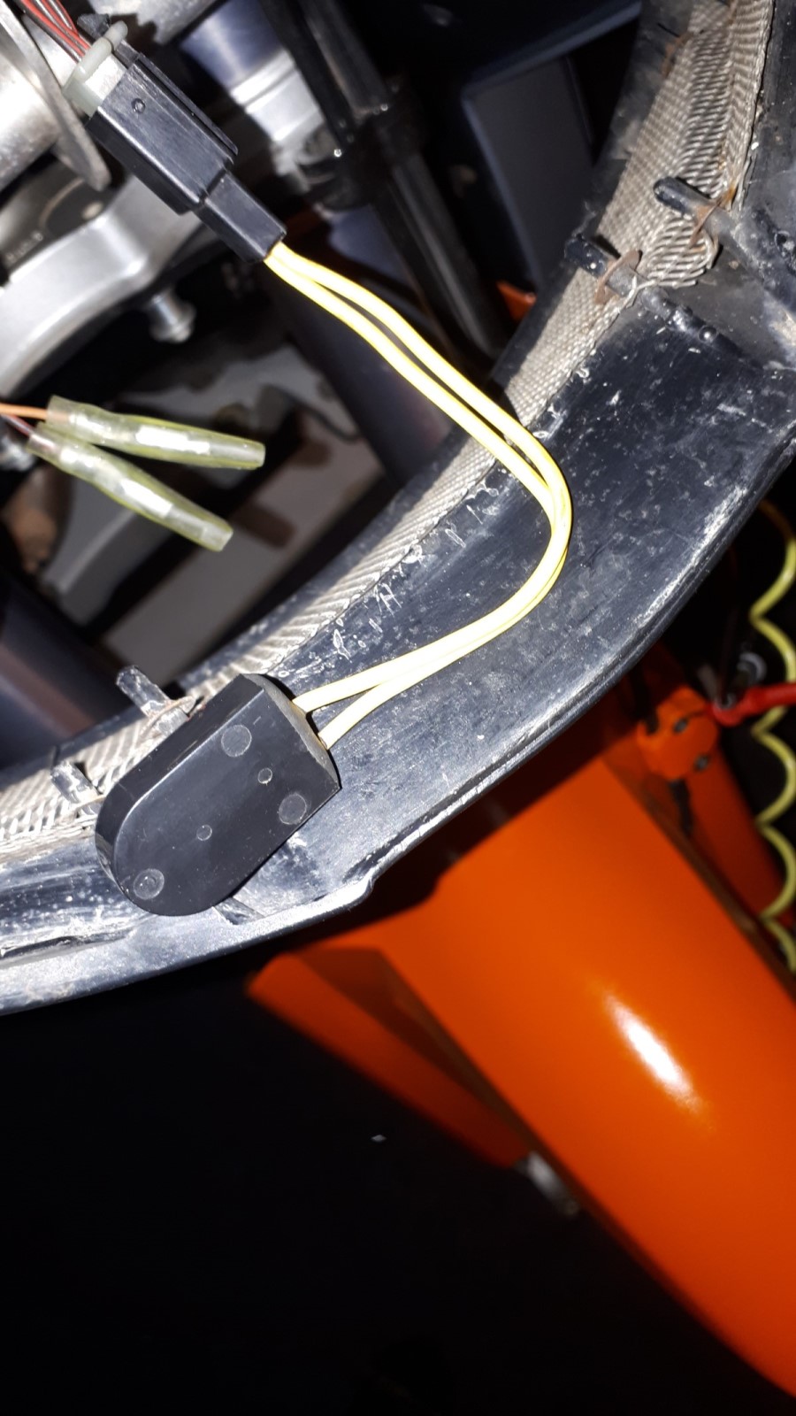

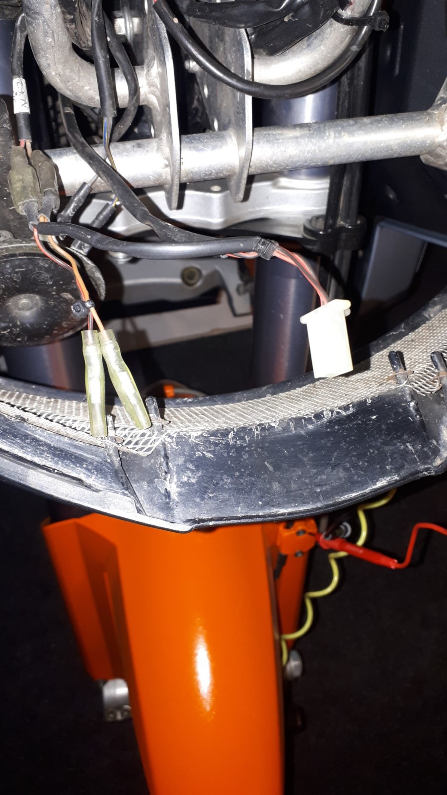

Vandaag de bedrading achter de koplamp eens onder de loep genomen omdat ik wat accessoires wilde aansluiten. Zo te zien heeft een vorige eigenaar eea aangepast (zie foto1).
De acc2 lijkt me nog aardig origineel (spade connectors en geschakeld op contact, bruine en rood/zwarte draad) .

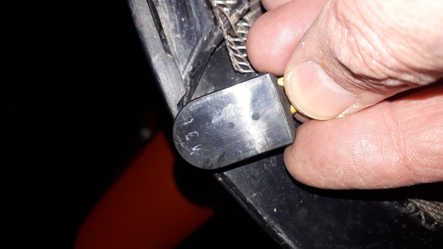

De acc1 is verdwenen cq aangepast maar ik kan er geen kaas van maken. Volgens mijn multimeter staat ie ook geschakeld op het contact, dus geen permanente 12V. Er zit een mij onbekend zwart dingetje aangesloten (zie foto 2 en 3) via 2 polig stekkertje. Wie kan me vertellen wat dat zwarte dingetje is?

Dat zwarte dingetje is de voeler van de carburateur verwarming,
als die koud genoeg wordt, dan schakelt de verwarming dus in.
helpt overigens geen zak tegen bevroren carburateurs.
de 03 modellen hadden dat niet,
de 04 modellen waren voorbereid,(schroefdraad in de behuizing)
en daarna zat het er standaard op (totdat die injectiemodellen kwamen)
als die carb verw dus direct geschakeld zou staan dan trekt die je accu
mooi leeg als je motor in de vrieskou staat geparkeerd grin

Dank je Daan, daar was ik zelf niet opgekomen (carbs nog niet eruit gehad) maar nu begrijp ik eea beter.
Ik had al eens gelezen dat de 2004 serie nog geen carbheaters had, maar nooit geweten dat ktm setjes aanbood om deze alsnog achteraf in te bouwen. Zijn nog steeds te krijgen overigens zag ik https://ktmtwins.com/products/ktm-950-adventure-carburetor-de-icing-kit Deze wordt dus afgesplitst van de standaard acc2 stekkers (waardoor er nog steeds een vrije acc2 aansluiting beschikbaar blijft) en heeft verder niks met acc1 van doen. De (standaard) acc1 aansluiting heb ik inmiddels ook gevonden, deze zat vakkundig met tiewraps in de kabelboom verstopt.
Deze carbheat mod verklaart waarschijnlijk ook dat ik een 10amp zekering in mijn acc2 heb zitten ipv standaard 5A?
Overigens staat mijn 950 altijd lekker verwarmd binnen, dus betwijfel of de sensor/carbheater ooit uitgetest gaat worden.
