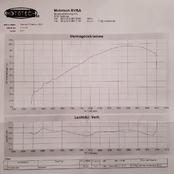

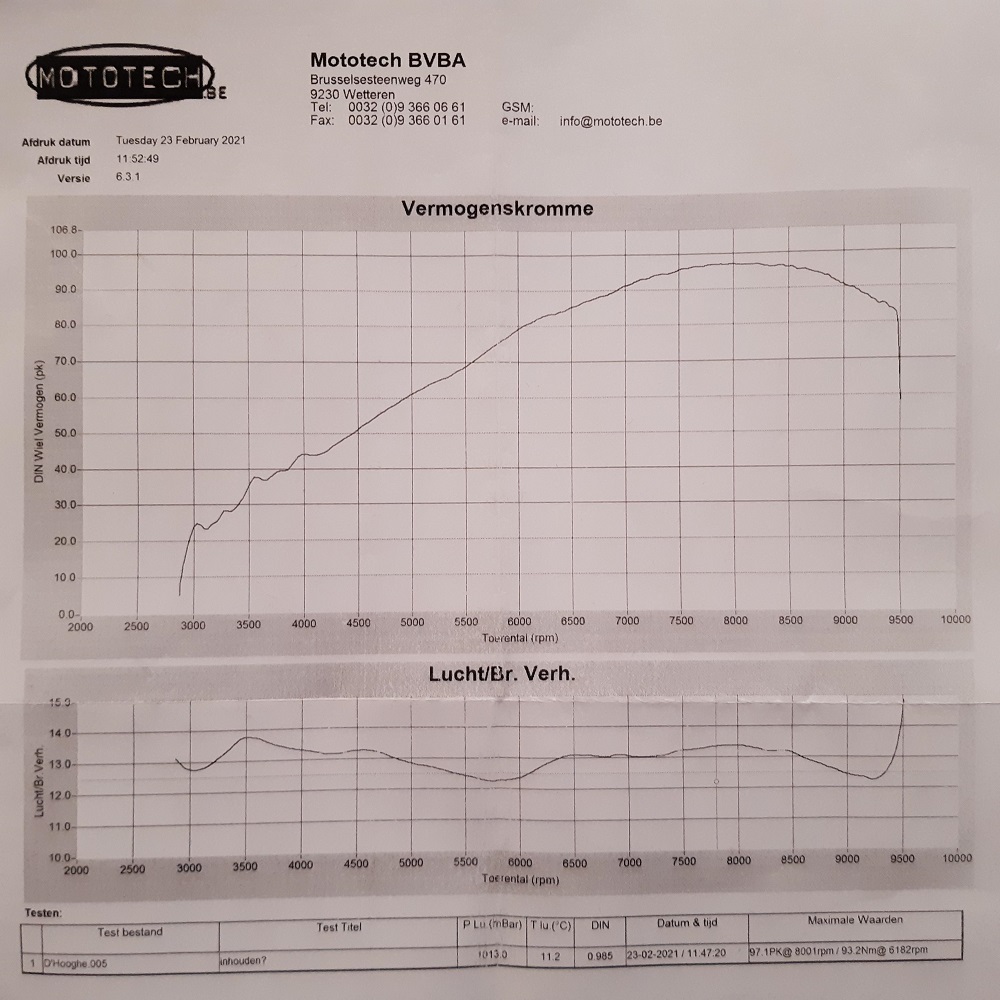

Ik heb de naalden eens vervangen op ongeveer 99.000km. Nu dus slechts 15.000km oud. Lijkt me wat overbodig om die nu alweer te vervangen.
Ze hangen inderdaad in de derde groef, ik wist niet dat je ze na tig kms weer op de tweede groef kon hangen.
Hier trouwens de vermogenscurve en lucht/brandstofverhoudingscurve:
Het haperige onder de 4000 wijst op te arm mengsel, volgens de testbanktechneut. CO-schroefjes wat meer opendraaien zou dat kunnen verhelpen als ik me niet vergis.

helemaal geen slechte curve hoor! die spike is misschien ook wel van het open gooien van het gas op de bank. Het is geen 'pumper carb' dus bij snel, vol open kan er toch een beetje een arm-conditie ontstaan, ondanks het vacuum effect. maar dit is verre van een gevaren gebied!
Berichten: 6819
Nieuw berichtGeplaatst: Do, 4 Mrt. 2021, 20:46    Onderwerp: Reageer met quote
ja die hobbeltjes onderin onder de 4000.. dat kan net zo goed een beetje klapperen van de aandrijflijn zijn. Heel arm is ie daar ook echt niet, en het vermogen daar is normaal.
In dat gebied doet de CO schroef nog wel wat denk ik.
ps.: Was dit op een straatband? Of nopjes? 16/17 tands?
Ik vind het eind-vermogen wel wat laag.. ben gewend dat ze echt wel over de 100pk hebben bij 8000 (maar dat kan een foute correctie van de testbank setup zijn). dat doorhalen tot 9500 wat ie heeft gedaan is nutteloos.

Gewoon 17 vooraan.
De gewone Scorpion MT90 A/T, maar wel versleten.
