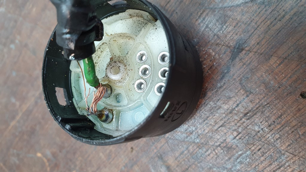

Nieuw berichtGeplaatst: Di, 21 Jun. 2022, 8:55    Onderwerp: Reageer met quote
Yup, been there, done that met miijn 990 Adv modeljaar 2010.
Er lopen vanaf je draadboom achter het balhoofd twee draden naar je contactslot.
Die twee draden zijn van zichzelf al niet te lang, maar ze worden ook nog eens vastgekemd doro een superstom geconstrueerd plastic plaatje aan de rechterzijde achter je balhoofd.
Dat plaatje zit links en rechts en is er pas bij de latere generaties gekomen, ongetwijfeld om het inwendige van de motor wat beter af te dekken.
Echter, door de constructie van dat plaatje worden de draden naar je contactslot vastgeklemd waardoor ze te weinig ruimte krijgen.
Elke keer als je nu je stuur flink naar links laat uitslaan, worden de draden uitgerekt tot er dingen breken.
Het is wel heel makkelijk zelf te repareren:
- Plastic plaatje voorzien van een uitsparing oid
- Draden op je contactslot opnieuw aansolderen en verlengen
Het contactslot zelf is heel makkelijk te openen, twee kruiskopschroefjes losdraaien.
Bijgevoegd een foto van hoe ik mijn contactslot aantrof van binnen.
Te zien is dat de ene draad nog maar met één adertje contact maakte. Al die blootliggende aders horen NIET bij de groene draad !
Overigens, full disclosure: Na he herstelwerk heb ik nog wel één of twee keer gehad dat mijn motor uitviel maar volgens mij viel dat samen met een iets te lompe schakel & koppel actie van mijn zijde.
