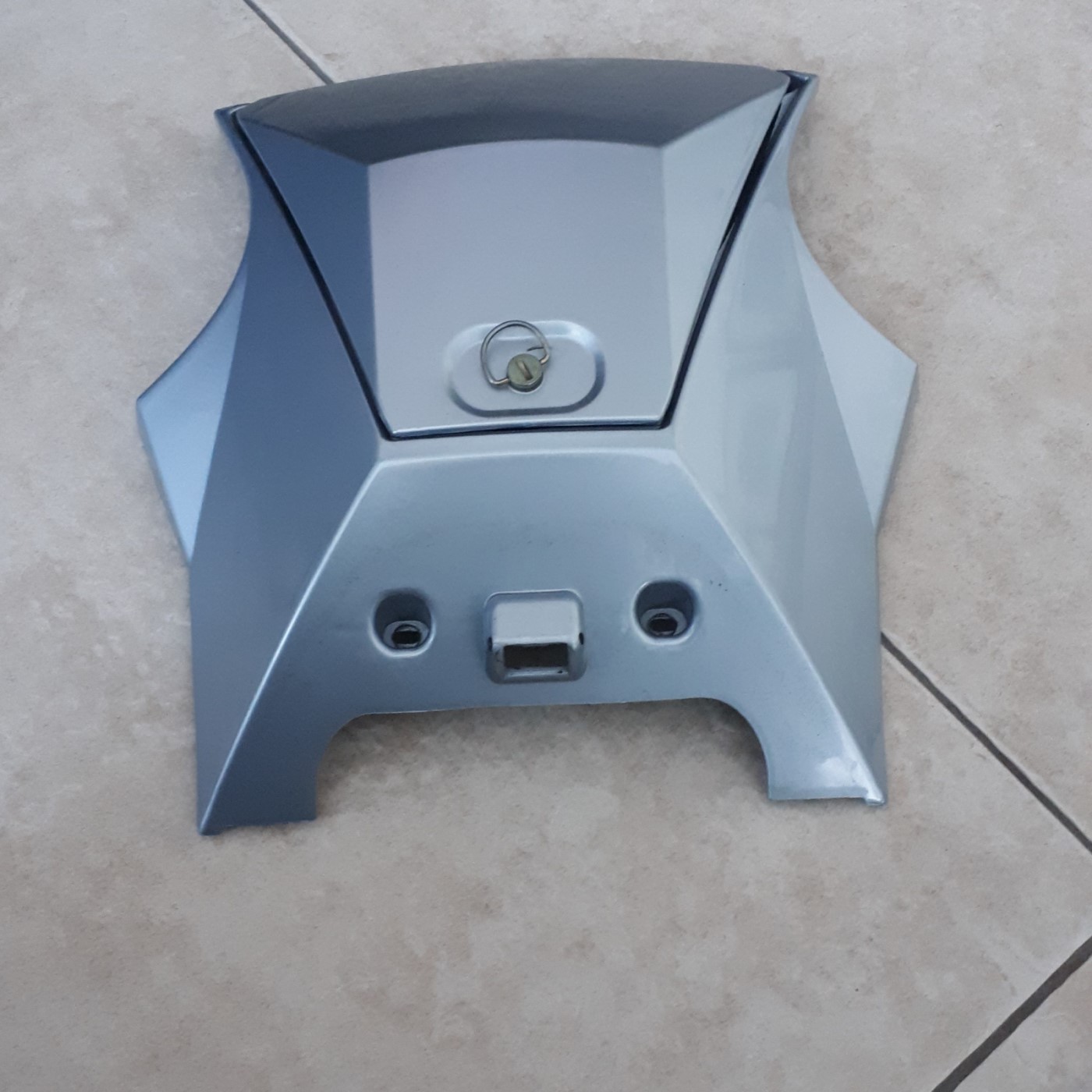

Het vakje tussen de tanks van mijn 950a is voorzien van zo'n D sluiting, alleen blijft deze niet goed vast zitten.
Heeft iemand dit nog liggen, of eventueel een compleet klepje?

Je bedoelt dat je de D-sluiting uit het vakje trekt?
Heb ik ook gehad.
Dat wordt "vast" gehouden met een plastieken rondel. Als daar met de jaren wat teveel rek op komt floept dat eraf en dan heb je plots die D-sluiting in je handen.
Oplossing: een andere of betere plastieken rondel, of misschien iets circlip-achtigs.
Nu, 'k denk dat ik hier nog een enigszins roestige D-sluiting heb liggen, want ik heb de mijne vorig jaar vervangen. Je kan ze dus inderdaad nog nieuw kopen. Maar laat via pm weten of je in mijn exemplaar interesse hebt, dan ga ik er eens opzoek naar en neem er een foto van.

Ik heb deze nog liggen. D sluiting doet het nog prima. Laat maar weten als je interesse hebt
