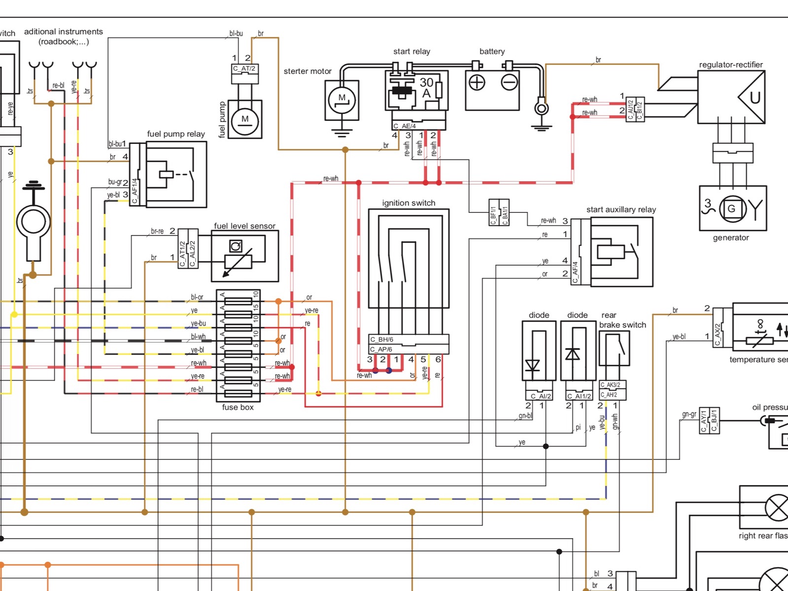

In de bijlage nog even een stukje schema van het startrelais. De 30A in het startrelais is die zekering die doorbrand. Als je dus de draadjes volgt kun je dingen uitsluiten.
Stekkers van startrelais, contactslot en spanningsregelaar loshalen en de zekeringen uit het zekeringkastje. Dan 1 voor 1 de stekkers er weer op, hetzelfde idee als met de zekeringen.
Zo te zien zijn die 2 rood-witte draden naar de zekeringkast van de ACC. Heb je daar iets op aangesloten?

BerichtGeplaatst: Ma, 1 Feb. 2021, 19:56    Onderwerp: Reageer met quote
de rood-witte draden zijn de hoofd-spanning, VOOR de zekeringkast en zitten alleen via de hoofdzekering aan de accu vast. Zij vormen de verbingding tussen accu en dynamo+regelaar en voeren dus de laadstroom zowel als alle stroom naar de verdeel-zekering kast.
(heeft niks met ACC te maken volgens mij)
BerichtGeplaatst: Ma, 1 Feb. 2021, 20:38    Onderwerp: Reageer met quote
Er is wel een aftakking van constante spanning naar de zekeringkast voor een ACC constante voeding en de klok. Dus vanaf de accu, startrelais en door de 30a zekering naar zekeringkast voor ACC en klok, daar staat dus altijd spanning op ook al is de sleutel uit het contact.
Dan gaat er ook nog een deel naar het contactslot voor de geschakelde +. Dan nog zou die zekering van de ACC eerst moeten doorfikken, omdat die lichter is (10A?) mocht het probleem daar in zitten dus dat zal het wel niet zijn.
BerichtGeplaatst: Ma, 1 Feb. 2021, 20:43    Onderwerp: Reageer met quote
eigenlijk.. kan het niet na de zekering kast zitten (als de zekeringen daarin fatsoenlijk en juist zijn). Een kleine zekering gaat er altijd eerder uit.
Maar .. ALs je er alles uittrekt .. dan weet je dat ook meteen dus.

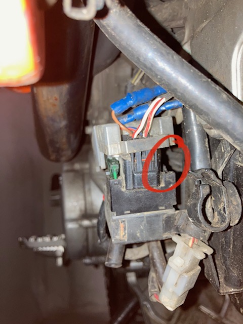

Het gaat trouwens om de rood omcirkelde zekering die direct doorfikt. Er zit nu geen zekering in maar er zat een 20A zekering in terwijl de linker zekering wel een 30A is. De linker betreft dus de reserve?

BerichtGeplaatst: Wo, 3 Feb. 2021, 18:48    Onderwerp: Reageer met quote
Dat klopt, een kant is enkel een reserve houder. Er hoort een 30a in, dus nu een 20 geeft al aan dat er mogelijk eerder een probleem was.

Vanmiddag alle zekeringen in het handschoenen kastje losgehaald. 30A zekering in het startrelais en deze brandde direct door, zonder dat de andere zekeringen erin zaten. Het startrelais vervolgens losgekoppeld en eruit gehaald. 1 van de stekkertjes was behoorlijk vervuild (zie foto), zou dit een mogelijke oorzaak kunnen zijn?
