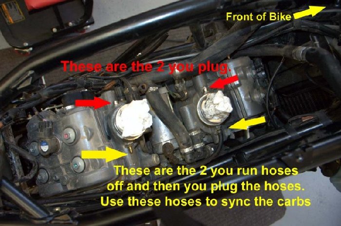

Vacuumslangen zitten onder de throttle bodies onder de airbox op de inlaatkanalen boven de kleppen, aan de zijkant zitten er kleine pijpjes waar leidingen op aangesloten horen te zitten (voor synchroniseren en MAP sensoren zitten daar geloof ik ook op). Zie plaatje. Als er wat los ligt of scheuren in die slangen hebt krijg je valse lucht en kan ie er beroerd of niet van gaan lopen.

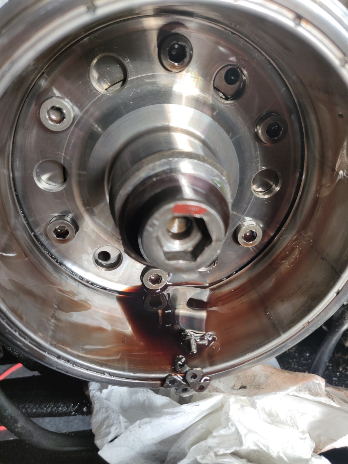

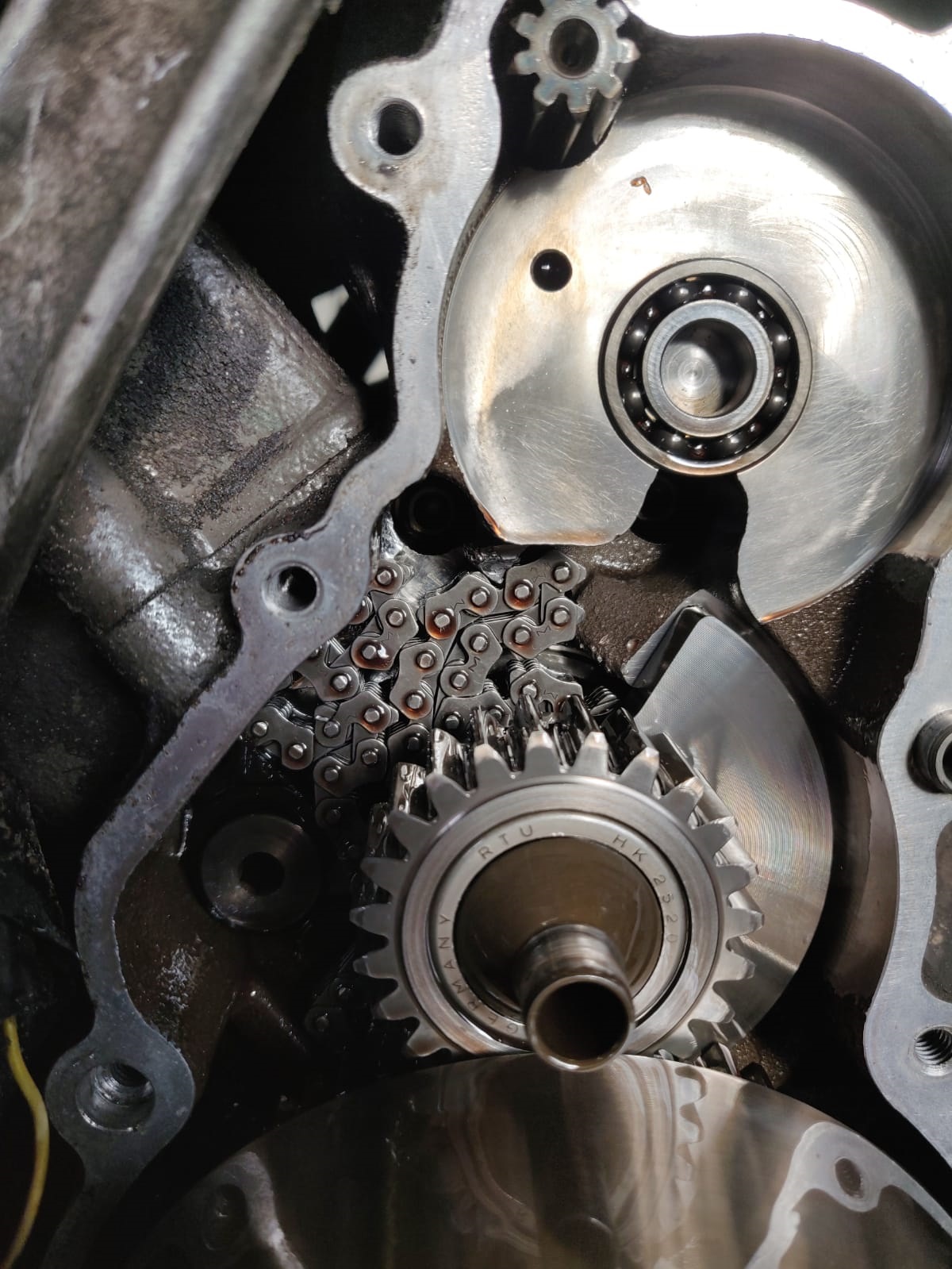

Probleem gevonden, dit gaat leuk worden om te repareren furious3

BerichtGeplaatst: Ma, 24 Aug. 2020, 18:20    Onderwerp: Reageer met quote
Het is de voorste cilinder toch?
zit de ketting helemaal vast of kun je hem van bovenuit eruit halen.
Ik heb hier een blok uit elkaar gehaald en heb dus allerhande onderdelen. Wat wil je gaan doen? zelf repareren?
Ik heb het blok op de werkbank uit elkaar gehaald maar het lijkt me dat dit ook met blok in de motor kan.
Laat maar eens weten wat je wilt doen, en je kunt hier kijken hoe het in elkaar zit enl grasduinen in de onderdelen.

Dat is kloten Mark.. thumbsdown thumbsdown
Als je hulp nodig hebt dan weet je me te vinden.
BerichtGeplaatst: Ma, 24 Aug. 2020, 20:16    Onderwerp: Reageer met quote
Heilige koe, nokkenasketting gebroken? Ook kromme kleppen dan. Snelste manier is dan een ander blok denk ik.
StevenD heeft vast een schuur vol 2e hands nette betaalbare blokken liggen grin . Misschien een sleutelavond organiseren om een nieuw blok er in te hangen? grin2
BerichtGeplaatst: Ma, 24 Aug. 2020, 21:03    Onderwerp: Reageer met quote
Ik heb ook onderdelen zoals ik al schreef, alles al gedemonteerd, maar als de kleppen krom zijn dan moet het blok eruit.
http://forum.lc8.nl/viewtopic.php?t=8327&postdays=0&postorder=asc&highlight=kleppen&start=15
