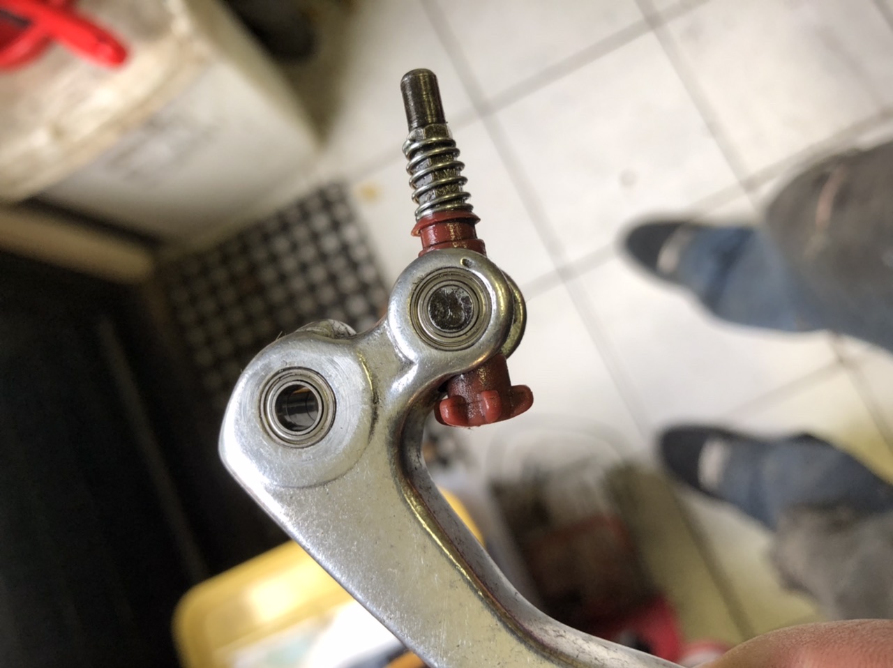

Ik heb ‘m ondertussen weer terug uit Griekenland en hij zit er weer op. Nu kijken of ie ook echt goed is. Hij heeft ook nog de koppelingshendel aangepast, er zitten andere “busjes” in o.i.d. waardoor de speling er uit is en de hendel niet meer rammelt als je rijd. Volgens de berichten van de wijze meneren zou dat rammelen het slijten kunnen versnellen. Maar met een nieuwe zit die speling er ook niet in neem ik aan.

Mooi hoor! En ja dat klopt helemaal met rammelen en extra slijtage. Ik loste dat op de rally motor op met een tot elastiek gesneden stuk binnenband om de handels en kick-start.
