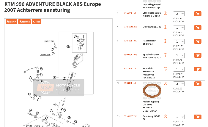

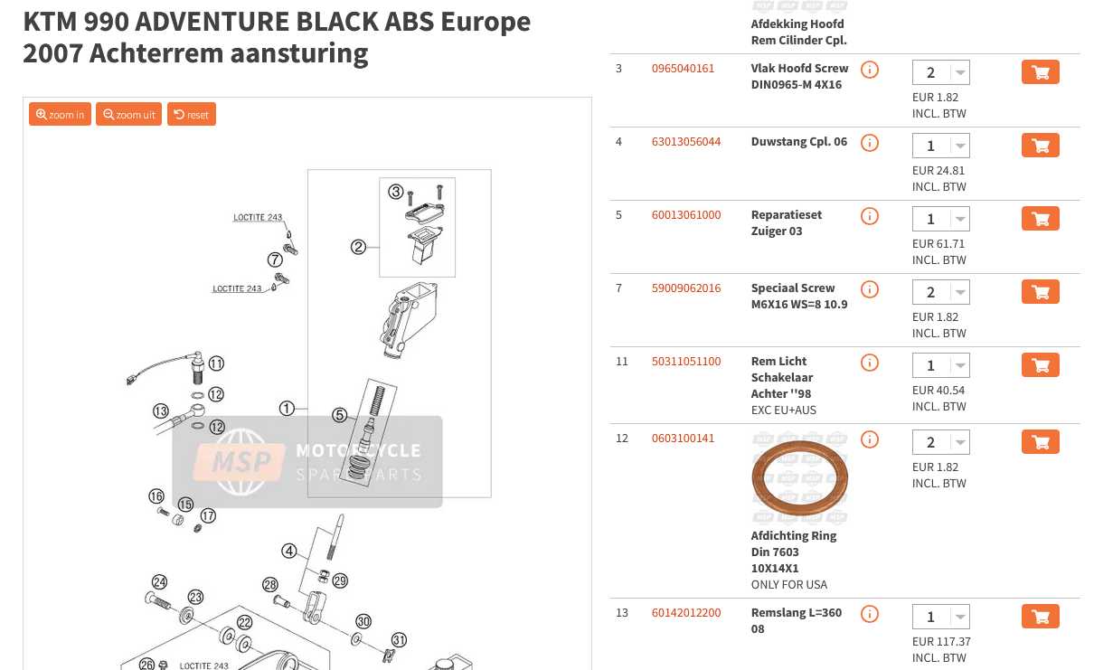

Mijn peilglaasje heeft ook speling, en als ik de achterrem indruk zie ik de luchtbubbels achter het glas verschijnen. Ik vervang ook gelijk de piston met de repair kit. Maar is het ook zinvol om de rubberen afdekking te vervangen? Als in, is dat een onderdeel wat er ook vaak slecht uit ziet bij het openmaken?
