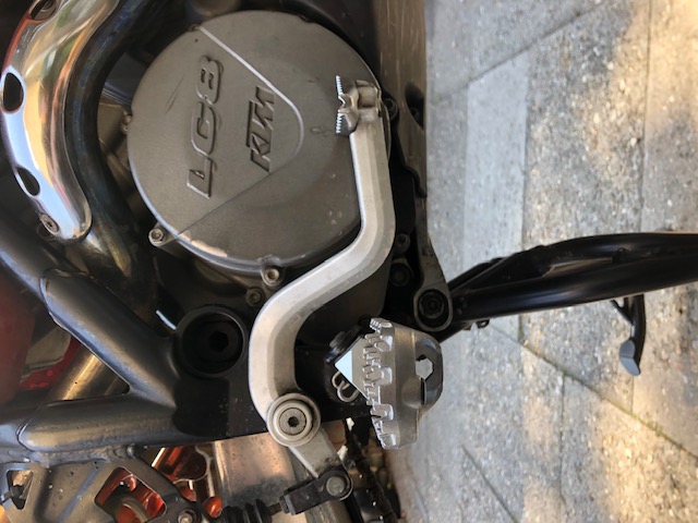

Mijn 950 adventure heeft verlaagde voetsteunen, dit heeft als resultaat dat het gebruik van de achterrem wat lastiger gaat omdat ik mijn hele voet moet optillen.
Zou daarom graag het pedaal van de achterrem verlagen of vervangen voor een verlaagde variant. Bestaat zoiets, of is het mogelijk om hem te verlagen?
Hoor graag!

Dat probleem had ik dus ook , verlaagde steunen 3 cm , en dan niet meer normaal je voet op het rempedaal krijgen . ik heb het steuntje ( driehoekje ) er van onder aangeschroefd met behulp van een zelf geknutseld ijzeren plaatje .ook het schroefje ( nokje ) waar het pedaal tegenaan komt als
deze omhoog komt heb ik vervangen door een grotere "nok" zodat het pedaal lager hangt . graag zou ik dit laten zien op een foto maar dat krijg ik niet voor elkaar , sorry hiervoor .

Hey ik mis dat nokje op jou blok .

Hoogteverstelling onder het rubbertje al gevonden? Daar heb je zo te zien nog wel wat ruimte op.

Ja dat "nokje "bedoel ik . dank u .
BerichtGeplaatst: Vr, 26 Jun. 2020, 8:39    Onderwerp: Reageer met quote
Is dat nokje origineel? Op alle modellen?

Mijn 2008 heeft het in ieder geval. Maar onder het rubbertje de rempomp in kun je dat drukstaafje aanpassen. Nadeel is dat het pedaal door de veer nog steeds te hoog staat.
Met dat nokje los je dat probleem weer op.

Hmm dat nokje of gat met draad zit niet op de 950 en ook niet op de ‘06 990. Zal wel op latere modellen geïntroduceerd zijn.
BerichtGeplaatst: Vr, 26 Jun. 2020, 13:06    Onderwerp: Reageer met quote
Nee dat nokje is "home made '..
klein gaatje, schroefdraad tappen.
excenter-nokje was van een exc of 690 meen ik

part nummer 58413048000, veelvuldig op de oudere modellen geplaatst door offroad rijders, is eerst op de SE gekomen door KTM. toen vanaf 2007 ook op de adventures standaard geplaatst. thumbsup
origineel zelfs een LC4 part nummer zie ik nu.

Lang geleden deden we dat om te vermijden dat het rempedaal omhoog geslagen werd bij een valpartij. Niet om het lager te duwen.
Ook ik heb op mijn 950 zoiets gemonteerd maar ik wist niet dat het al een OEM-onderdeel was geworden.
On-topic: je kan inderdaad aan het rempompje het stangetje wat indraaien zodat het rempedaal lager komt te staan, maar als je nieuwe steunen volle 3cm lager staan, dan ga je dat toch niet weggeschroefd krijgen.

het is idd hoofdzakelijk bedoelt om te voorkomen dat het rempedaal omhoog gedrukt wordt en daarmee de plujer uit de cilinder gerukt wordt (bij val).. maar handige bijkomstigheid is dat je je pedaal wat duidelijker kunt stellen.
en idd.. voor die 3cm is het geen oplossing.
wilde alleen het oude idee nog maar weer eens opnieuw delen smiley
