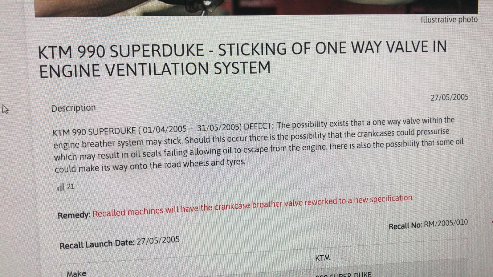

Ik zit eerder in de hoek van de breather valve te denken. Ondertussen wat meer over proberen te vinden op dit en engelstalige fora, vanavond maar eens zien of er een klep is blijft hangen waardoor hij z'n druk niet kwijt kan. Aan de andere kant, als je een SAS update uitvoert, kan hij zijn druk ook niet meer kwijt, toch?

Neen dat was zeker niet het geval! Pas vlakken waren onaangetast en punt gaaf in verhouding met deze foto's!
Zie onderstaand. Klinkt ook als redelijke optie..
