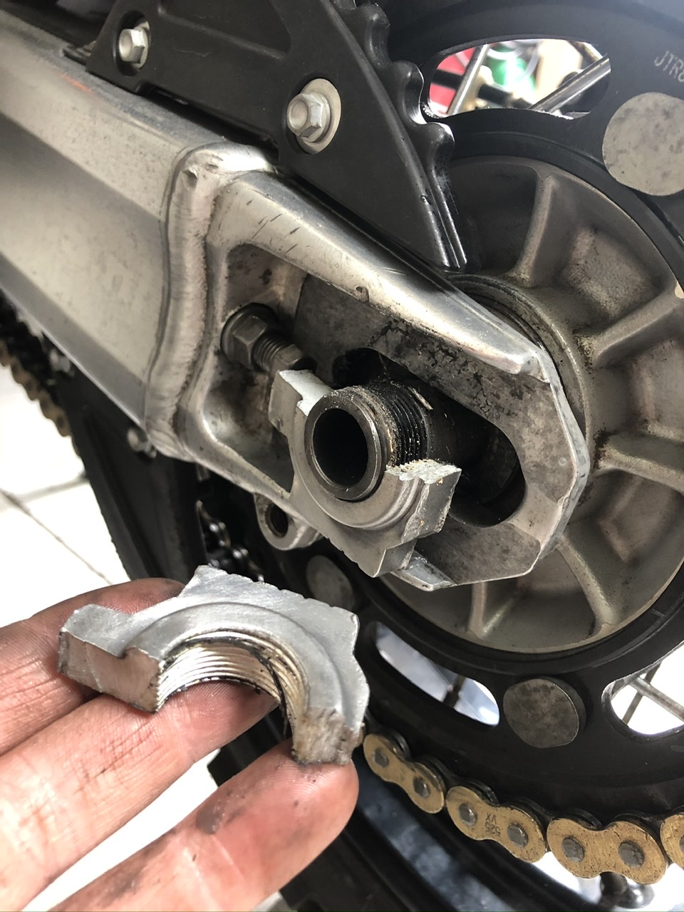

				Ben even op zoektocht in de partfinder van Muldersmotoren geweest, want dit zie ik hier soms vaker voorbij komen.
Hoe kan dit? Vraag ik mij iedere keer weer af.     Waarschijnlijk is het niet goed gemaakt, want later is het onderdeel gewijzigd.
Van 2003 tot 2009 is onderdeel nummer 60010081044 gebruikt, daarna in de jaren 2010 tot 2013 is onderdeel 60010081044 daardoor in de plaats gekomen.
Duur grapje, nieuw te bestellen voor € 76,--. al kan je hem daarvoor niet laten maken.
Heb al even gezocht maar kon niets voor je vinden, hier wel een achterbrug van een SM. Mail die kerel en koop die achteras eruit.
Volgens de partfinder moet dat passen, als ik op onderdeelnummer zoek en vervolgens op "waar gebruikt" klik dan staat hij in de lijst. Echter heb je dan nog steeds een oude van hetzelfde model.
Succes!
Nog even gezocht, hehe.
Hierrrr eentje gebruikt te koop van een 990 adventure bj. 2006. Linkje https://www.vbmotoparts.nl/p/ktm-990-adventure-achterwiel-as

				Bedankt voor de tips! Nieuw en die bij VB parts had ik inderdaad ook gezien. Dus van een SM is hetzelfde, dat is wel makkelijk om te weten. Verder hoop ik dat iemand van ‘t forum hier nog een nette heeft liggen  .

				J hoeft geen nieuwe as te kopen, dat deel dat gebroken is schroef je er zo op. Elke as is dus goed. Ik had het vorig jaar en heb een tweede handse gekocht. De as heb ik nog alleen heb is dus dat deel eraf gehaald en gebruikt.
http://forum.lc8.nl/viewtopic.php?t=8784&highlight=achteras
Succes, Ad.

				 	  | peter6480 schreef: | 	 		  ...
ben ik nou zo blind...
ik denk dat je dit makkelijk voor elkaar krijgt door:
- herhaaldelijk de achteras VEEL te vast te draaien
- het wiel heel slecht uitgelijnt te plaatsen en toch de as vast te jenken (scheef dus)
- Als de as meedraait en het einde van de schroefdraad draait er hard in
- herhaaldelijk de spanner er erg hard tegenaan draaien.
de breuk is zo te zien aan de spanner zijde begonnen.. dus op het dikste deel... dus die laatste optie lijkt me aannemelijk
Ik heb met dat ding rally gereden en dat wiel is er heeel vaak uitgeweest.. en ik heb er nog nooit een gebrioken gezien (loslopen doen ze idd wel.. -> bij de eesrt keer normaal vast zetten MET loctite.

				| Heb ondertussen een vervanger gevonden en vastgezet met een beetje loctite. Bedankt voor de tips.
