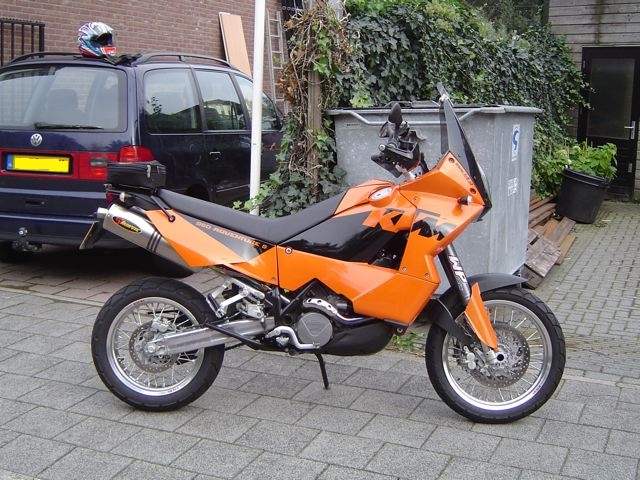

Ik wilde van de winter eigenlijk de originele wielen om laten spaken, maar zag op marktplaats een setje staan... Kon ze niet laten liggen grin3
19/17" Excels met Dunlop D607 (110/80/19 & 150/70/17 bandjes o 2.5 & 4.5" velgen).
Zie hieronder het resultaat, stuurt veel makkelijker, hele andere motor geworden.
Ik kan iedereen die voornamelijk op de weg rijd dit aanbevelen thumbsup
Bij serieus snelle bochten meer gevoel en feed-back.

hehe, de eerste in nederland of niet?
Ziet er toch gek uit maar zal vast sturen als een malle.
Dus nou noppen onder de originele velgen? laugh

mooi mooi maar hadden ze geen zwarte velgjes zou ik persoonlijk mooier vinden maar smaken verschillen en kom je al met je steuntjes op de grond wink3 wink3 thumbsup

Dat zouden de wielen van KTMax vanop het Monomaniacsforum wel eens kunnen geweest zijn.
Hij had één van de eerste Adventures in Nederland, met exact dezelfde wielen en banden eronder.
Hij heeft recent zijn Adventure ingeruild voor een Superduke.
Wat heb je ze betaald als dat vragen mag ? wink3

KTMax had ook de vering verlaagd, geruild met een amerikaan via het adv riders forum.
Dus van zijn"echte"S (2003) een non-S gemaakt.
Hij heeft inderdaad onlangs een Superduke aangeschaft.

Dat zou best eens kunnen, degene van wie ik ze kocht had ze bij een 2003 adv S gekregen, motor heb ik niet gezien wink3
Maar ik had voor een stuk minder dan nieuw tongue3

GAAF thumbsup
rij zelf ook alleen op asfalt en zo kan je helemaal lekker knallen.
(al moet ik zeggen dat met de standaard wielen/Pirelli's het ding al geweldig goed stuurt)
