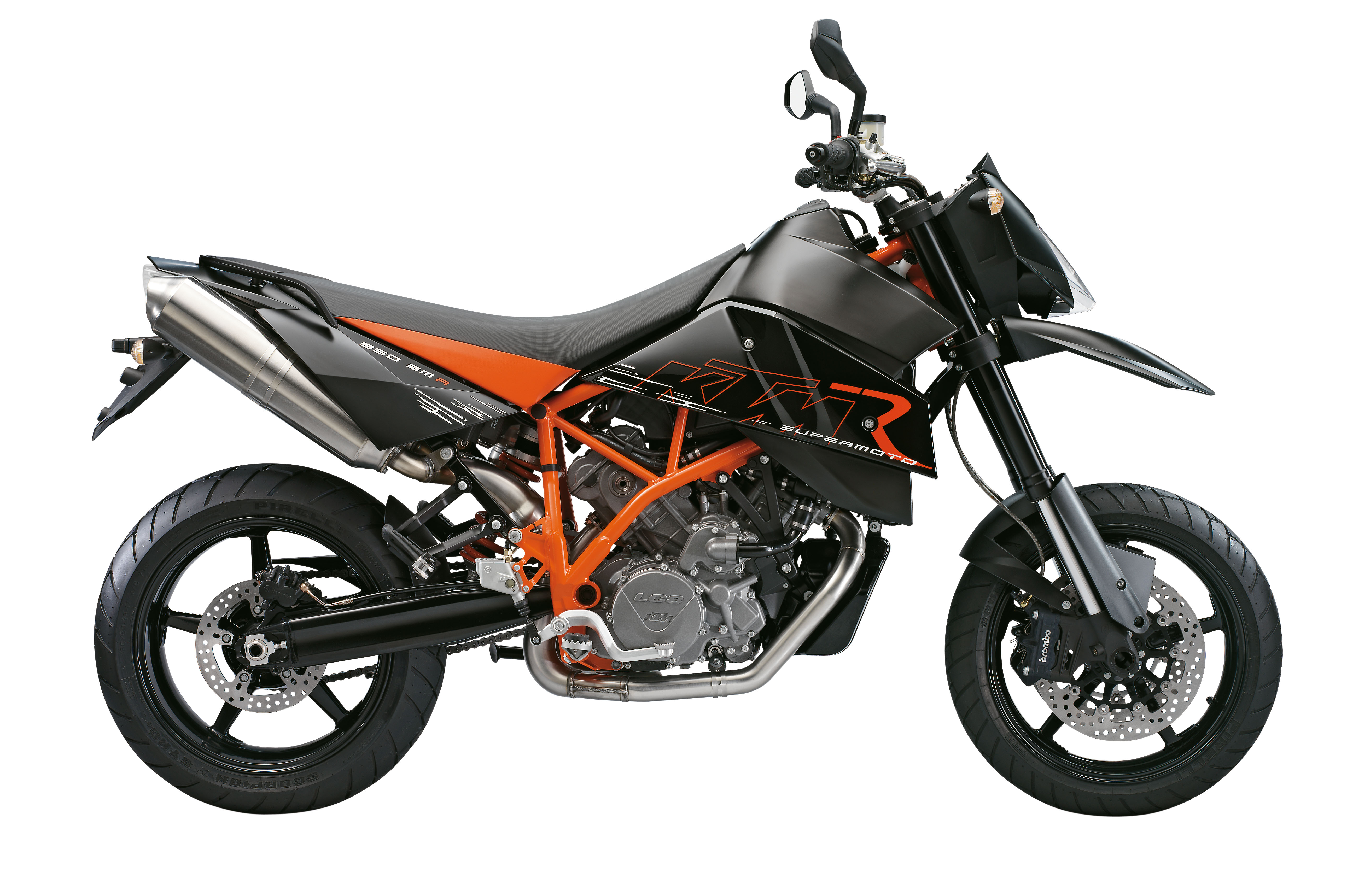

BerichtGeplaatst: Wo, 11 Mrt. 2020, 11:25    Onderwerp: Reageer met quote
Gaat bij de SM de bocht niet onderlangs?
edit (oei beetje groot):

BerichtGeplaatst: Wo, 11 Mrt. 2020, 13:41    Onderwerp: Reageer met quote
hmmm.. ja tuurlijk.
De voorpijp is inderdaad uniek voor de SE:
https://www.motorcyclespareparts.eu/en/ktm-parts/63005007000
Net als de H pijp. De achterste cylinder zijn bocht is wel weer gelijk aan de Adventure 950.
De denpers zijn dan weer wel gelijk aan de SM.
