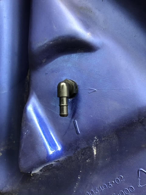

Het zit wel mee met dit hok... Gisteren een proefrit gemaakt en er drupte wat benzine links op de grond. Geen probleem dacht ik, zal wel een o-ring o.i.d. zijn. Dus linkerkant los en blijkt dat er brandstof lekt uit de overlflow aan de binnenkant (frame kant) van de tank. Tank was wel vol, maar niet te vol.
Ik heb het vermoeden dat de overflow leiding die in de tank loopt lek is waardoor de benzine door die leiding naar buiten loopt.. Dus, wat moet ik hier mee? Tank opnieuw (laten) sealen? Kan dat? Iemand hier ervaring mee?

dat is toch de overloop onder de tankdop die dient voor als je evt
knoeit met tanken?
ik zo zeggen vergeet die overloop, schroef de haakse slangpilaar
uit de tank met slang en al, en schroef daar een boutje iod in
met pakking, (ik meen dat dat m 6 is).
of domweg het uit einde van de overloopslang afdichten,
maar dat is niet zo'n elegante oplossing.
die leiding IN de tank repareren zou ik niet weten hoe je dat moet doen.

Inderdaad dat is die leiding ja, die andere is voor ventilatie.
Ik heb net een hoop water uit de tanks gehaald en dat zal hier waarschijnlijk wel wat mee te maken hebben. Dus afdoppen heeft niet mijn voorkeur, want dan zit ik straks misschien weer met water in de tanks.

Dan dop je ook de bovenkant af.. zal mij overigens wat verbazen hoor. Nooit eerder gezien of van gehoord dat die interne leiding lek is.
Eerder de deal van de dop of de ontluchting verstopt.

voordat je dat sloopt zou ik eerst ook maar eens heel goed kijken wat het echt is.
Is er niet gewoon wat peut via de rand van de tankdop ingekomen: Lijkt me eerder dat de tankdop niet goed afdichtte of de tank echt te vol was (of ontluchting dicht zoals Steven al zei).
Je kunt dat leidingkje natuurlijk ook gewoon lek-testen de andere kant op.

Voor alle non-beleivers even een filmpje gemaakt wink. Tank van de motor afgehaald en weer gevuld en het loopt uit het gat van de overflow. Tank zit echt niet te vol. Ik baal er wel behoorlijk van, deze motor begint een beetje een hoofdpijn dossier te worden..

gewoon doen wat steven zegt, ook de bovenkant afdoppen,
of een benzine bestendige kit in het gaatje pompen,
dan is die ook wel dicht denk ik.
ik heb dit euvel ook wel eens ergens gelezen meen ik,
iemand had een gebruikte tank gekocht, die dit probleem had.

ik heb daar ook lekkage gehad. teflontape over schroefdraad van de ontluchtingsslang en weer gemonteerd. probleem opgelost.

Nieuwe o-ring op het pijpje gezet, tank weer volgegoten en weg lekkage.. Hoe simpel kan het zijn...
