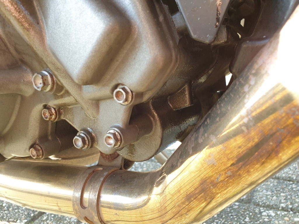

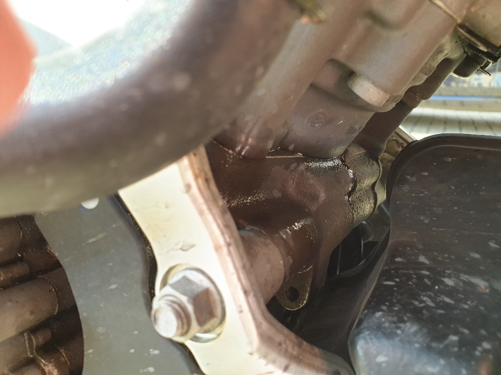

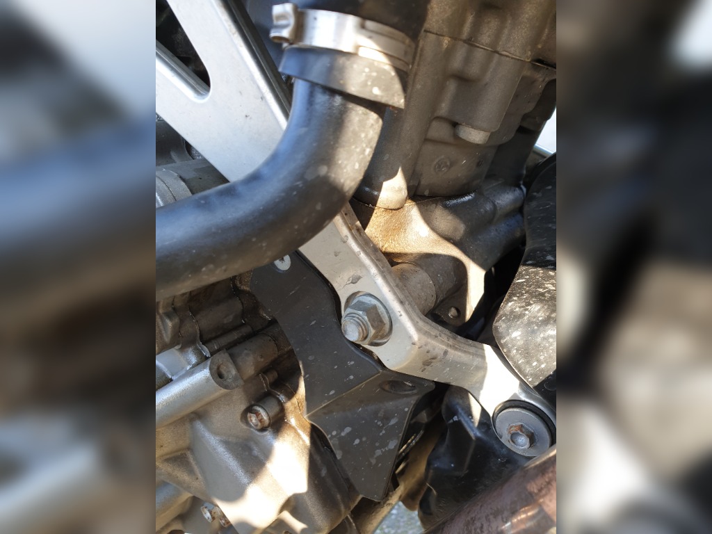

Echter vandaag na ongeveer 80 KM gereden te hebben schrok ik mijzelf rot. Ik zag best wat olie op de rechter voorkant van mijn motor blok. Ik zelf heb het idee dat dit afkomstig is van de voetpakken (voorste cilinder). Eerder was dit niet zo.
De dag voor deze rit heb ik op de juiste manier mijn olie gepeild (Werkplaatshandboek). Deze bijgevuld tot halverwege peil glaasje. Ook heb ik de EPC stekkers los gekoppeld. SAS werkt nog deze wil ik nog verwijderen later. Maar nu heb ik dit olie probleem..
Zelf ben ik bang dat ik er teveel olie in heb gedaan.. ondanks dat ik dit erg zorgvuldig gepeild en bijgevuld heb. Wie zou mij kunnen helpen.
Met anderen woorden HELP.

Hoeveel heb je er bij gegooid? Dat kan wel aangeven of het echt teveel was.
De eerste verdenking daar is de distributie spanner. De 2e de oliedruk sensor aan de achterzijde. Voetpakking er uit komt zelden zo snel opzetten en ook niet vaak voor.
Edit..
Zo laag als dat het zit ga ik toch eerst voor de oliedruksensor.

in ieder geval altijd eerst alles schoonmaken en dank kijken of het terugkomen en waar het vandaan komt. mogelijk moet je dat een paar keer herhalen..
een paar druppels olielek (of gemorst...) en tijdens het rijden met warm blok en wind verspreidt het over grote afstanden.
Berichten: 3679
BerichtGeplaatst: Zo, 29 Mrt. 2020, 10:51    Onderwerp: Reageer met quote
inderdaad, flink ontvetten met remmenreiniger,
en na ieder ritje heeel goed kijken waar het nou eigenlijk begint.

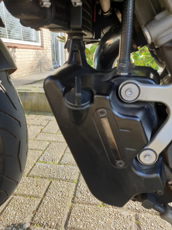

Ik zorg bij het pijlen dat de motor warm is (minimaal 3 streepjes). Vervolgens laat ik de motor eventjes stationair lopen. Dan zet ik deze uit zorg ik dat de motor recht staat en pijl ik de olie. Ik heb deze bijgevuld omdat ik nog maar net de olie kon zien in het glaasje. Na het lekken van gisteren staat de olie nu net op het minimum peil.

Als dit is na dat je 2,5 a 3 liter hebt bijgevuld moet hij volgens mij wel heel hard lekken
Ik snap er werkelijk niks van als ik zie hoe laag hij nu staat
Ik hoop echt dat iemand je hier verder kan helpen
Gr René

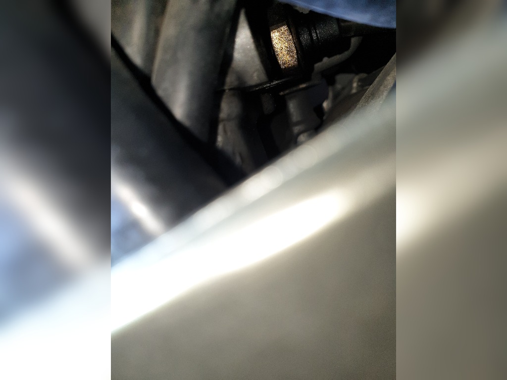

Even een beetje op onderzoek uit gegaan. Het ziet er toch wel echt naar uit dat het afkomstig is van de olie druk sensor. Ik heb even wat slangen aan de kant geduwd zodat ik het wat beter kon bekijken. Ik zal meteen even een fototje uploaden.
Zaterdag nog een stukje rijden daarna wat sleutelen dan weet ik het zeker. Is het nodig om de gehele sensor te vervangen of zit er iets van een koperen ring onder oid?
Super bedankt weer.

hele sensor.
'bekend' euvel.
misschien een voor waardevolle reparaties.
http://forum.lc8.nl/viewtopic.php?t=3853

Nogmaals bedankt voor alle hulp. De sensor is inmiddels vervangen en na 300 km gereden te hebben durf ik wel te zeggen dat het probleem op gelost is Smile
Ik heb er wat gereedschap voor gekocht waardoor ik alleen de tank maar hoefde te verwijderen. totale kosten incl. sensor +-30 euro. Daarnaast duurde het ook maar 60 min. Om dit te doen heb ik deze info gebruikt:
