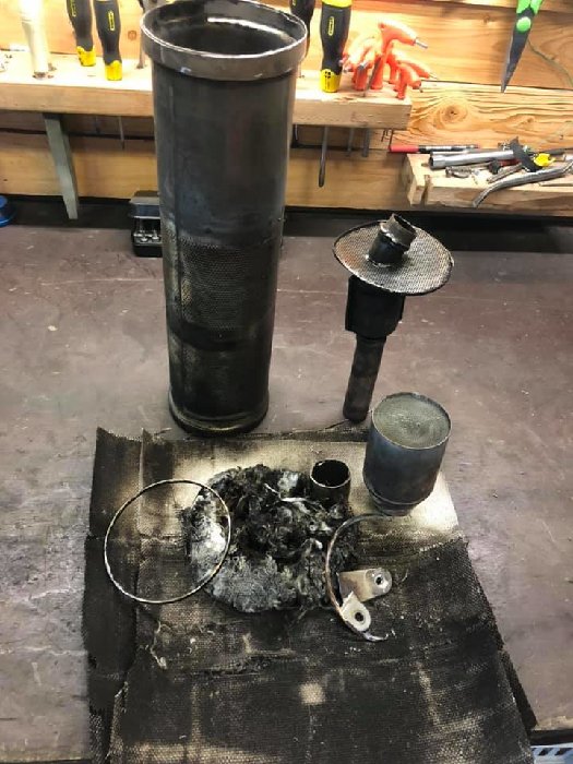

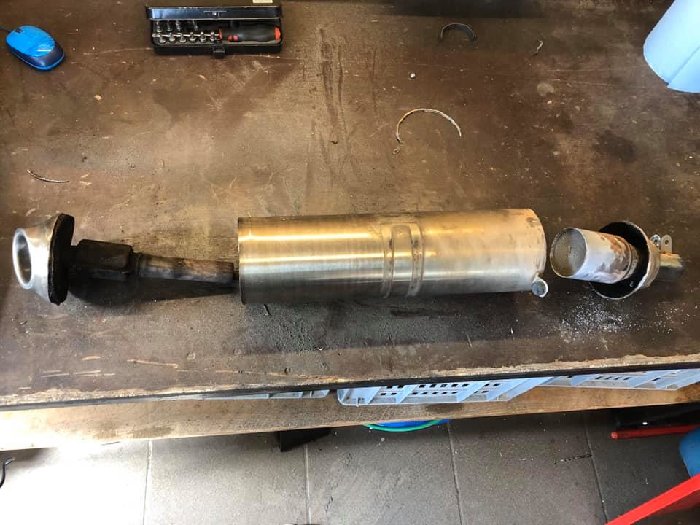

ik ga vandaag eens kijken voor een standaard demper om te bouwen.
slijpschijf op de koppen erdoor.
binnenwerk eruit.
geperforeerde buis erdoor.
staalwol er rond.
buis tot in de uitlaatmond.
oplassen.
had er zelfs eentje gezien gisteren die de linkse omgebouwd had tot tooltube laugh2

precies dat heb ik bij mij eerste lc8 adv laten doen destijds door eva motors
een jaar of 15 geleden , leverde een paar kilo gewichtsverlies op, geluid en hitte afvoer was een stuk beter, wel werd er af en toe wat staalwol naar buiten geblazen, grin3
was idd veel werk, en uiteindelijk heb ik toch maar de veel lichtere en mooiere Akra's aangeschaft.
heb me suf zitten zoeken op dit forum, want er moeten ergens foto's staan maar ik kan ze niet vinden..

BerichtGeplaatst: Do, 26 Mrt. 2020, 21:48    Onderwerp: Reageer met quote
StevenD schreef:
zonde van de pijp. dat geeft nooit het effect waar je naar zoekt.
Nog steeds zwaar, heet, vermogensverlies en flink veel werk.
hoezo?
je krijgt een open flow.
gewicht idd.. iets zwaarder als een akra, maar ik zet maar 1tje.
uiteindelijk kan ik hem ook zo lang/kort maken als ik wil straks. zolang de nummers er maar op blijven staan.
hier wat foto's.
