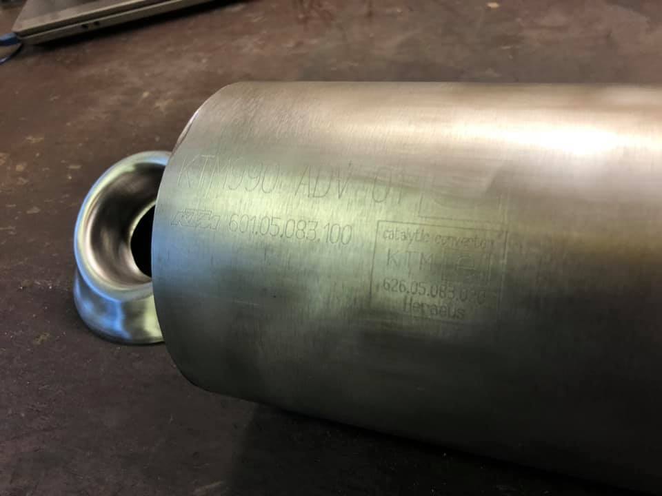

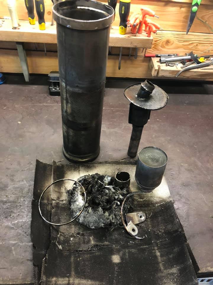

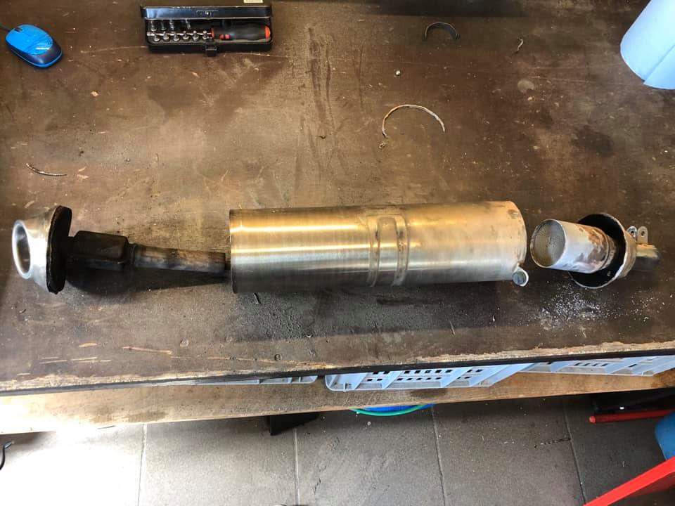

ik ga vandaag eens kijken voor een standaard demper om te bouwen.
slijpschijf op de koppen erdoor.
binnenwerk eruit.
geperforeerde buis erdoor.
staalwol er rond.
buis tot in de uitlaatmond.
oplassen.

| StevenD schreef: | zonde van de pijp. dat geeft nooit het effect waar je naar zoekt.
Nog steeds zwaar, heet, vermogensverlies en flink veel werk. |
hoezo?
je krijgt een open flow.
gewicht idd.. iets zwaarder als een akra, maar ik zet maar 1tje.
uiteindelijk kan ik hem ook zo lang/kort maken als ik wil straks. zolang de nummers er maar op blijven staan.
hier wat foto's.
