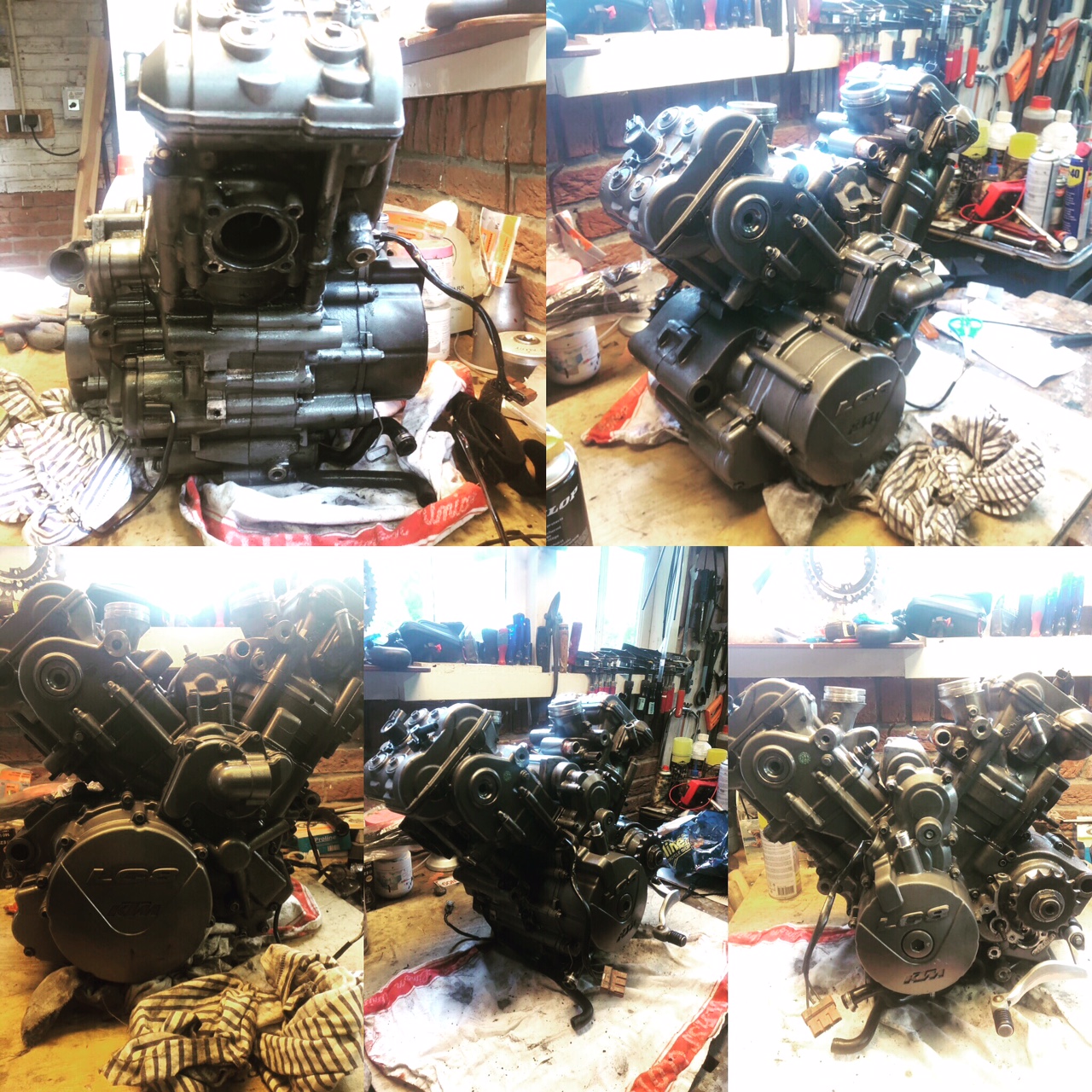

Hai,
Ik heb onlangs een LC8, 950 blokje met 36k op de teller gekocht. Blokje heb ik aangeschaft als reserve, mijn zoon rijdt een 950 Adventure en ik een 950SMR, voor het geval dat.
Blok heeft een probleem (wist ik bij aankoop), koppeling werkt niet goed en is de reden geweest om blok te vervangen door de vorige eigenaar.
Gokje dus van mijn kant...
Probleem; bij wegrijden lijkt het of de koppeling wisselend wordt ingedrukt en maakt soms een hoog ratelend geluid. Eenmaal “op stoom”, zonder gebruik koppeling, zijn de problemen er niet.
Voordat ik ga demonteren, tips zijn welkom. Ik heb er geen haast mee, is een leuk winterprojectje.
Groet,
René

Suffe reden om daarvoor een blok te vervangen... Is dat echt alles?
Even open en de koppeling inspecteren, inclusief drukstang en lagers in het koppelingshuis zal dan toch snel de boosdoener moeten tonen.
BerichtGeplaatst: Zo, 8 Sep. 2019, 17:11    Onderwerp: Reageer met quote
in het wph dat je hier kan downloaden staat de volgorde van de platen, ook de dikte bekijken en of de stalen ring niet is ingesleten. Goede momentsleutel is ook handig voor de koppelingsbouten. zit het stangetje bij het tandwiel goed?
Succes, ben benieuwd.

Yup, dat is alles. Haal de koppeling wel los en kijk ik verder. Ik vermoed dat een lager de boosdoener is, blokje is “rijdend” weg gezet. Eerst maar eens goed kijken.
Gereedschap en WPHB hiervoor heb ik, dank alvast voor deze tips en als anderen gebruikers zelfde of soortgelijke klachten hebben gehad (en de oplossingen) hoor ik ze graag.

Koppeling uit elkaar gehaald. Vier zaken waren niet ok. Drukstang krom aan het uiteinde en ingevreten, keerring versleten. Bellevueveer op de verkeerde plek. Volgorde was platte veer, eerste plaat en dan de Bellevue.
Daarnaast ronde en scherpe kanten afwisselend gemonteerd. Verder was het koppelingetje nog erg vers, niet ingeslagen en platen ver binnen de toleranties. Lagers en ringen niet versleten.
Wie heeft er nog een goede niet ingesleten of kromme drukstang liggen?
