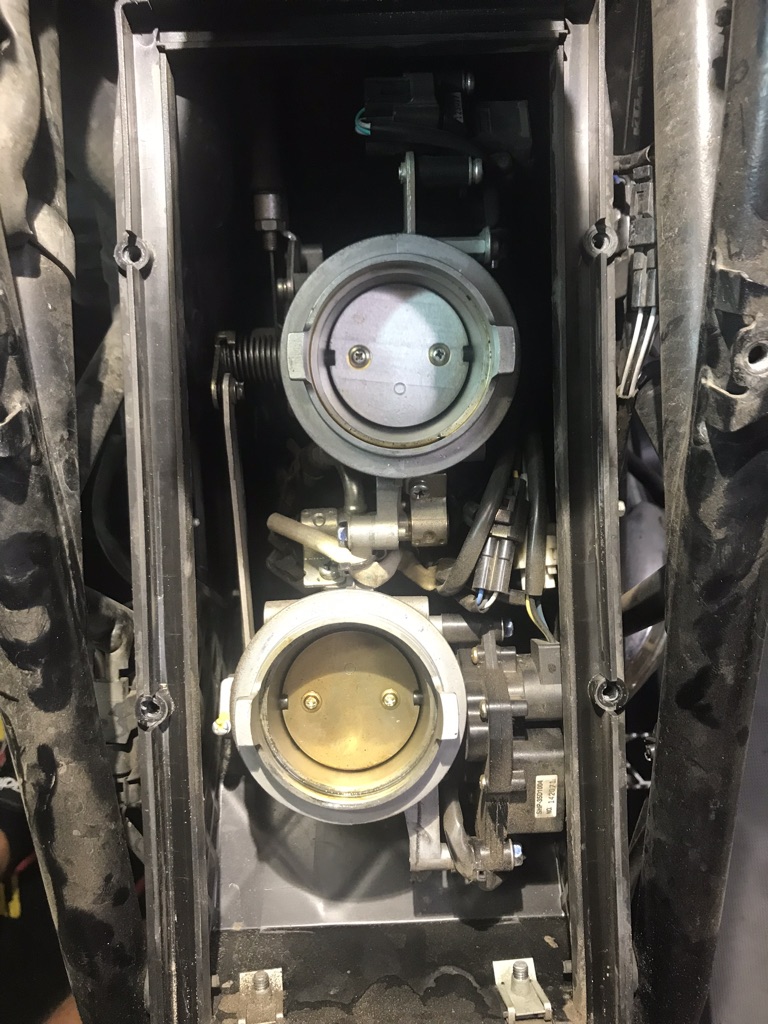

Bij het vervangen van het luchtfilter van mijn 990 efi, zag ik kleurverschil van de kleppen.
Het bleek gewoon vettigheid te zijn.
Kan iemand uitleggen hoe dit kan?
bvd Richard

Heeft te maken met de carterventilatie, opening in het luchtfilterhuis zit boven de achterste gasklep en soms komt er wat olie mee waardoor de achterste gasklep er wat geliger uitziet. Oliepeil staat altijd wel goed? Geen olieverbruik?

Thanks voor de uitleg,
net olie gewisseld maar tot op heden geen olieverbruik opgemerkt.
Ik hou het in de gaten.

Ik zit me ineens te bedenken dat de carterventilatie boven de voorste gasklep zit. Maar het heeft er wel mee te maken iniedergeval.

ik kan het op de foto niet zien.. maar voor hetzelfde geld heeft iemand gewoon een keertje een van de twee kleppen vervangen.. en had het ene model toevallig een goudkleurige annodisering en de ander blanke...
oh sorry: zie nu dat je zegt dat het vetigheid is.. dus het ging er gewoon af?

Monteur van Mulders denkt dat het onderstaande de oorzaak is.
Je veegt het er idd zo af.
Het kan zijn dat de keerring in de dynamo deksel het begint op te geven.
