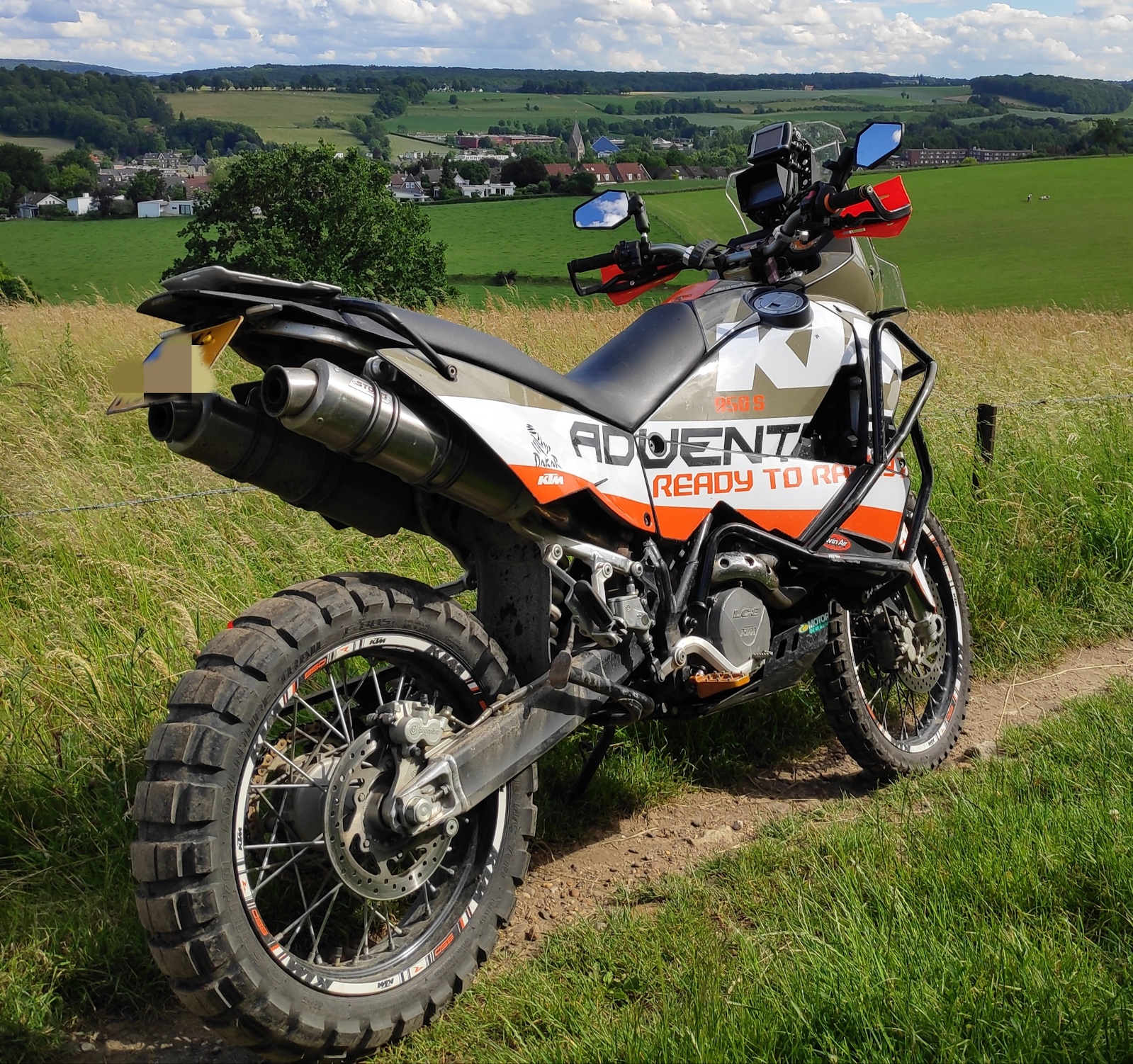

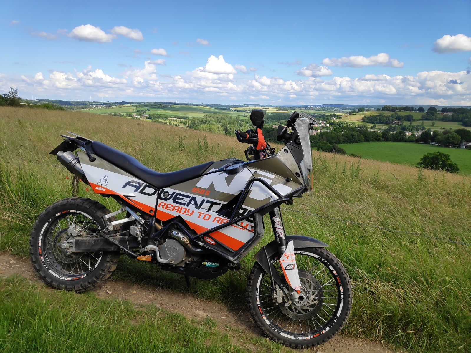

Na de aanschaf van mijn Ktm Adventure 950s uit 2004, zo'n anderhalf jaar geleden, ben erg tevreden met deze geweldig rijdende en veelzijdige motor!
Ik ben druk in de weer geweest om het technische gedeelte in orde te maken. Stiekem toch wel veel aanpassingen als je de '04 geheel origineel en lichtelijk verwaarloosd koopt. Van de andere kant een mooie manier om deze machine goed te leren kennen in technisch opzicht.
Nu dat goed zit ben ik ook met het uiterlijk aan de slag gegaan, want stiekem vind ik de adventure niet moeders mooiste lipsrsealed2 ... maar de rijeigenschappen tellen!
...dus gaandeweg de 950 ontdaan van bepaalde zaken en spulletjes toegevoegd waarbij ik tot mijn tevredenheid nu op een punt ben aangekomen dat er een hele eigen look is ontstaan grin
...en ik kom het niet laten om deze hier te showen smug
Via de link zijn een paar foto's te bekijken:
https://photos.app.goo.gl/Sc47PZ6EMPKF4iRR9
p.s. het is geen die-hard offroadmachine geworden omdat ik het als veelzijdige multi-inzetbare motor gebruik die de laatste tijd verdacht weinig asfalt ziet devil

Knap gemaakt , waar komt de achterkant van ,of is het zelf gefabriceerd ? En zit daar je achterlicht/remlicht in ?

Zelf gefreubeld.
Ja, met minachterlicht, knippers en kentekenverlichting (alles E-keur)... Heel klein welliswaar, als je goed kijkt zie je het zitten.

Hoe is de wind bescherming van deze ruit, wel on road evilgrin

wat is dat voor een scherm/Ruit ? ding ziet er goed uit thumbsup

De ruit is een Triumph Tiger scherm die ik met een zelfgemaakt frame passend heb gemaakt. Daarachter LED lampen.
Windbescherming is mwha mwha...zoals geen enkel scherm op de adventure ideaal is (of het ziet er al afzichtelijk uit). Turbulentie is wel veel minder dan origineel. Maar de truc is een opzetschermpje erboven horizontaal te zetten, dan is de windbescherming wel goed. Dat schermpje geleid de wind tegen m'n borst ipv hoofd. (wel minder mooi dan zonder)
Heb ook nog een korter Tiger scherm liggen, die moet ik nog eens proberen. En de stand van het scherm zal ook uitmaken, dat zou ik nog kunnen proberen door een ander frame te maken.
Ik wilde een Rally-look scherm (doorzichtig scherm met lampen erachter, zoals de 450 rally machines), maar alle aanbieders op de markt zijn rete duur (zoals bv Aurora). Alhoewel RADE/Garage nu sinds kort een betaalbaar doorzichtig plug&play schermpje heeft gemaakt. Maargoed, ik laat nu mooi mijn <50,- euro kostende eigenbouw scherm erop. (En nu toch het rade scherm erop, uiteraard wel met eigen aanpassingen)

Mooi gedaan allen vind ik de valbeugels er verschrikkelijk op staan, zo'n stoere machine en dan die valbeugels, tja.

Ad, die valbeugels zijn verwijderd, speciaal op jouw verzoek.
thinking2
... of was ik er zelf ook al achter dat ze niet mooi en zwaar zijn? Maar wel laatst mijn stickersetje hebben gered!

heb je de achterbrug voorzien van een cover? Of gespoten?

Ik was op zoek naar een zwarte achterbrug, maar nog geen nette gevonden. Dus als tussenoplossing de achterbrug versierd met matte zwarte brede tape (steenslagfolie). Dat zit er nu al heel lang op en geeft geen krimp.

Van waar heb je die sticker set ?
