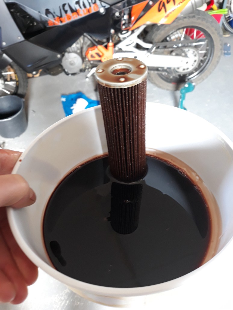

Nieuw berichtGeplaatst: Ma, 29 Apr. 2019, 9:57    Onderwerp: Reageer met quote
Filter lijkt me prima zo toch?

Nieuw berichtGeplaatst: Ma, 29 Apr. 2019, 11:53    Onderwerp: Reageer met quote
Ik zou zo ie zo de olie vervangen incl de filters ,want de olie ziet er niet bepaald helder uit
Een kompleet zetje filters kost plusminus € 45 plus nieuwe olie dan is alles perfect en helder

Nieuw berichtGeplaatst: Ma, 29 Apr. 2019, 12:11    Onderwerp: Reageer met quote
Lijkt me vrij normaal dat de olie niet meer helder is na een 5000 km toch? had hiervoor een EXC 525 en daarbij was de olie nog zwarter na slechts 10 uur rijden. En dat ding was in prima staat (en zo onbenullig reed ik daar ook niet mee).

Nieuw berichtGeplaatst: Ma, 29 Apr. 2019, 12:47    Onderwerp: Reageer met quote
Dan laat je de olie toch lekker zitten,ik zou dat vieze filter er ook weer in doen dan ben je goed verkeerd bezig.
Ik werk anders en vervang dan de hele mikmak,mijn olie is ook gewoon helder.

Nieuw berichtGeplaatst: Ma, 29 Apr. 2019, 13:05    Onderwerp: Reageer met quote
Gr René
Ik snap je punt heus wel.
Ik ben ook voor goed en "preventief" onderhoud.
Het is zo dat ik nog niet zo bekend ben met wat ik van een 990 adv mag verwachten, ik weet niet echt wat "normaal" is. Zoals gezegd, hiervoor had ik een lc4 en een 525exc, dat is mijn referentiekader.
Dat de olie nu na iets meer dan 5000km donker is vind ik daarom niet bijzonder. Dat dat niet "normaal" is heb ik nog niet direct uit je antwoord opgemaakt.
De olie welke er nu in zit is motul 7100 10w60. Die olie is van zichzelf rood (niet donker uiteraard...).

Nieuw berichtGeplaatst: Ma, 29 Apr. 2019, 19:28    Onderwerp: Reageer met quote
Net de olie vervangen na 7500, bij afvegen van de peilstok goudkleurig, in een bak zwart. Ik zou het terug kiepen.
