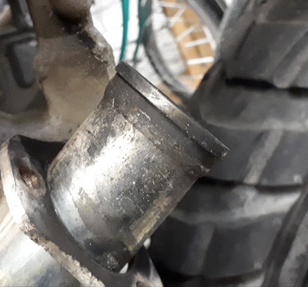

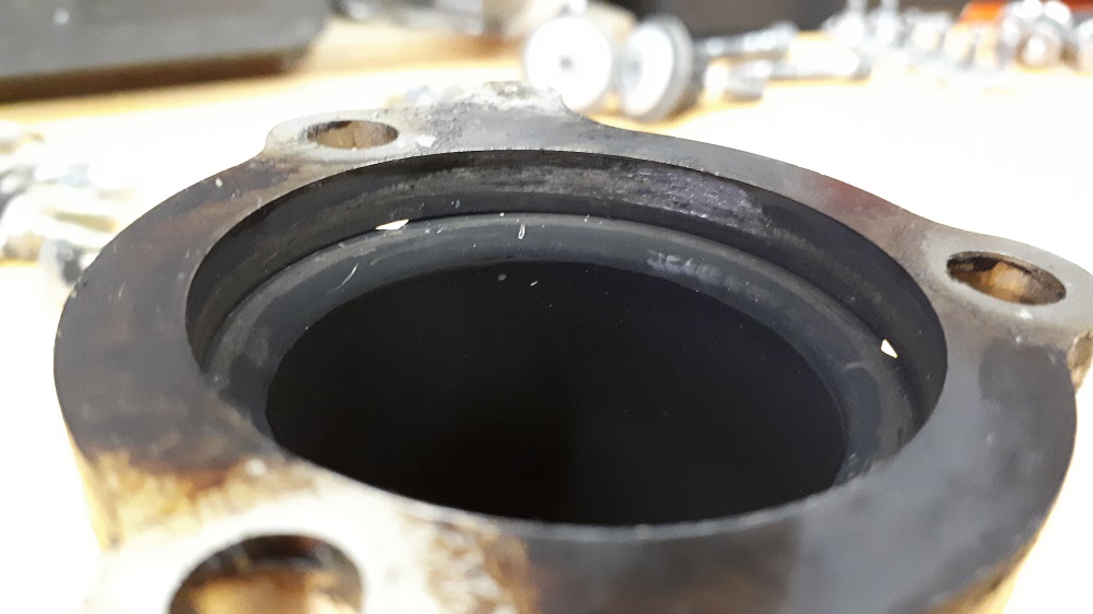

de vorige eigenaar van mijn KTM had een setje Arrow-dempers op de 950 gemonteerd. Hoewel ze volgens de site enkel voor 990 's worden aangeboden. Maar ze hingen er zeer los bij. Dat was duidelijk niet in orde. Het probleem en de oplossing waren vrij eenvoudig.
Eerst moet ik even uitleggen hoe die Arrow-dempers gemonteerd worden. De eerste stap is het vastschroeven van een klein pijpje op de uitlaatmonden van het Y-stuk. Op dat kleine pijpje worden dan de dempers geschoven. Met twee veertjes trek je de dempers vast tegen het kleine pijpje aan, en met een beugel bevestig je de dempers aan het subframe.
Het probleem: het pijpje schuift te ver over de rand van de uitlaatmond van het Y-stuk. De rand van die uitlaatmond is immers maar een 3mm dik, terwijl het pijpje er zo'n 6mm kan overschuiven. Je mag de bouten waarmee je dit pijpje vast schroeft aan de flens van de uitlaatmond nog zo hard aantrekken als je wilt, het is gewoon onmogelijk om dat strak te krijgen.
De oplossing: twee "good old" koperen uitlaatpakkingen, van één of andere tweetakt Kawasaki, die de dealer nog liggen had. Die heb ik in de uitsparing in het pijpje gelegd, dan tegen de uitlaatmond aan. Nu kan je de bouten mooi strak aantrekken, en de Arrow dempers zitten nu muurvast.
| Zicht op de uitlaatmond, met 3mm dikke rand. |

| Uitsparing in het paspijpje, deels opgevuld met (samendrukbare) koperen uitlaatpakkingen. |
