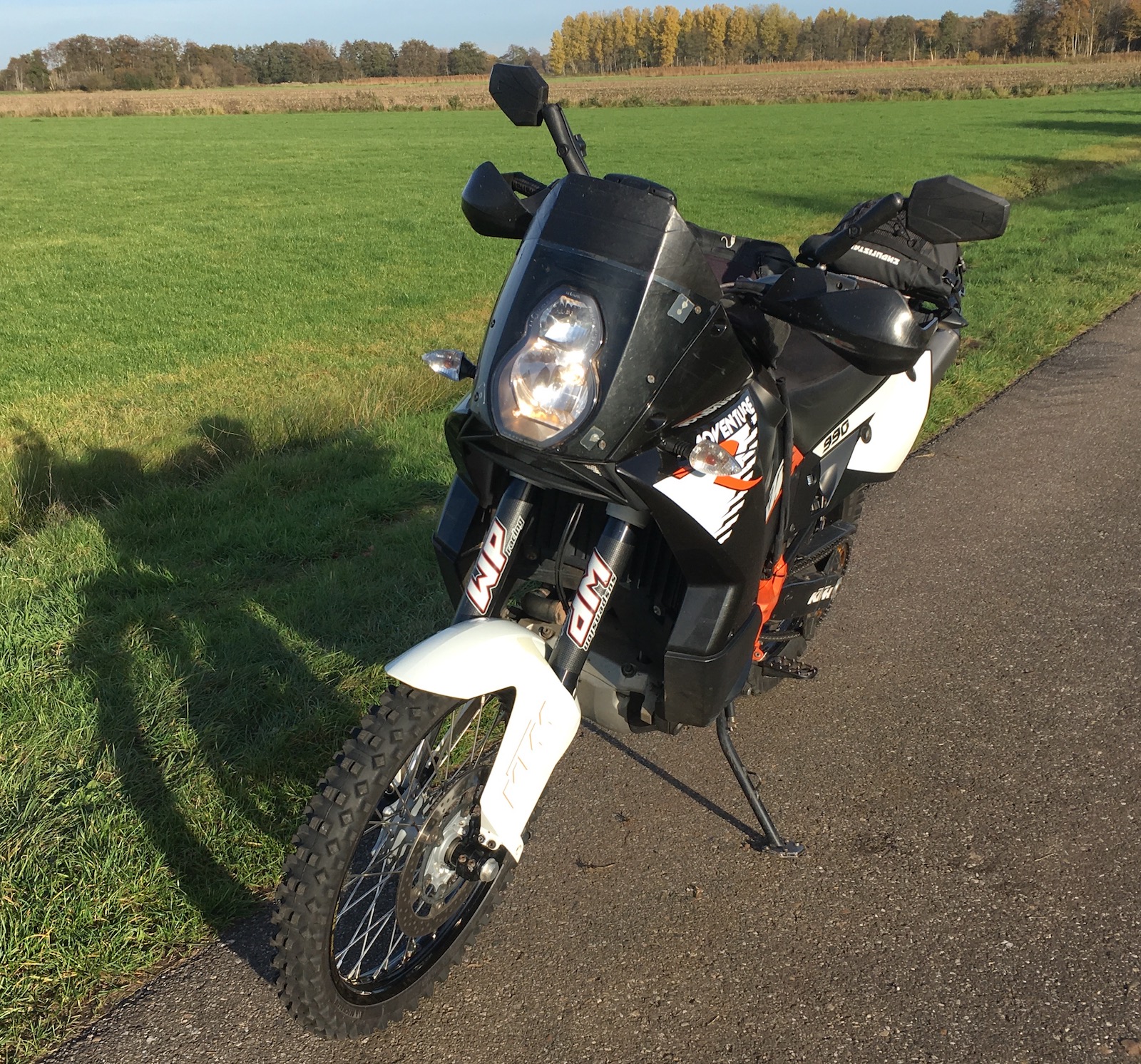

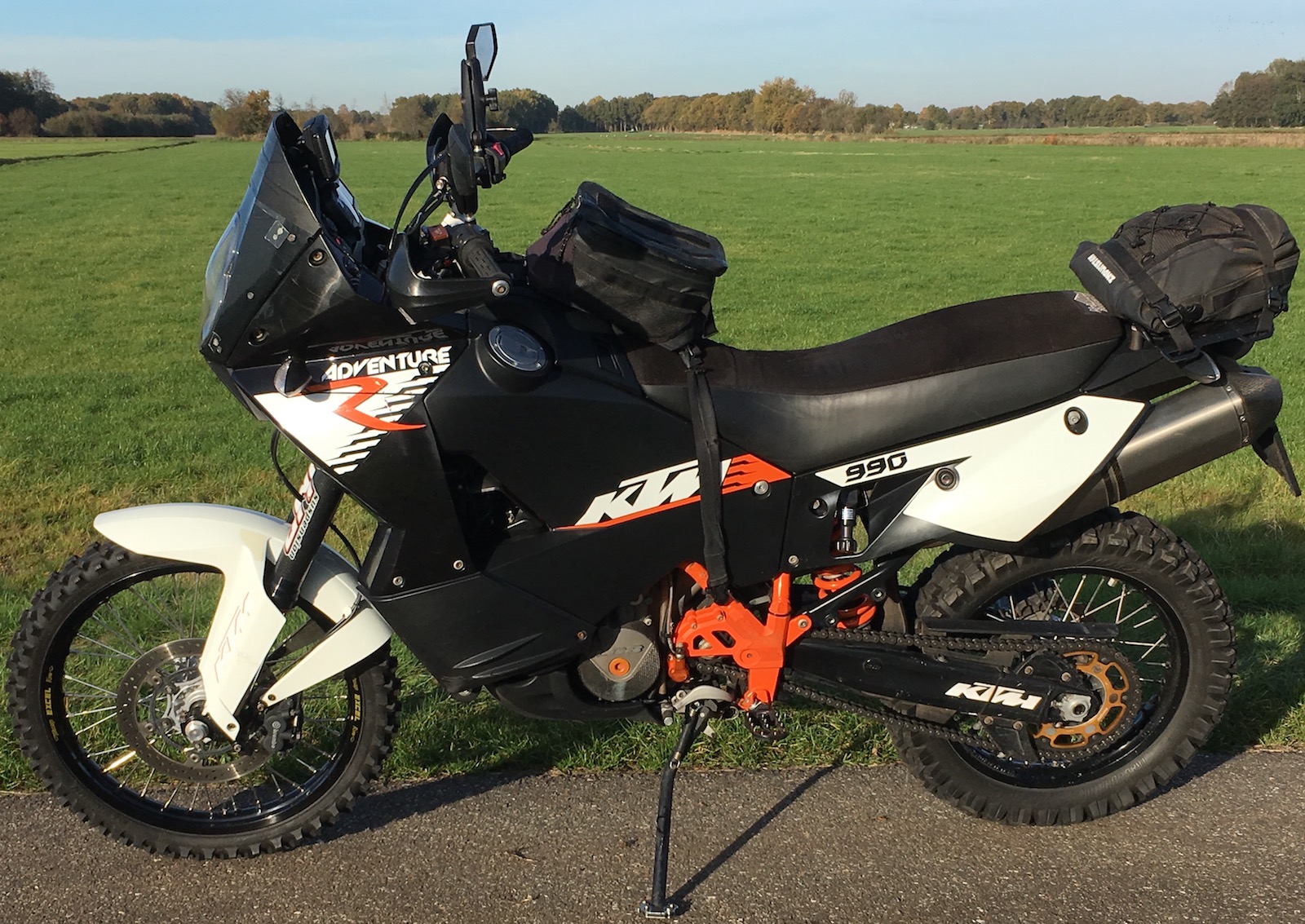

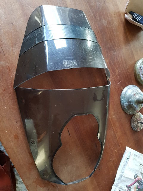

Hier hetzelfde probleem, ben ongeveer 1.92.
Rade scherm geprobeerd maar niet het gewenste resultaat.
Touring scherm geprobeerd maar niet het gewenste resultaat.
Dubbel scherm geprobeerd, met zoals origineel scherm als touring scherm, maar niet het gewenste resultaat.
Ruit afgezaagd, was okay. Wat mee gestoeid en als laatste weer aan elkaar geplakt. Dit op de foto bevalt mij tot op heden het beste. Zit wel vol in de wind. Dit was het enigste wat het beste voor mij werkte.

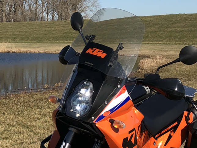

Madstad
Niet het allerallermooist maar zeer effectief. De ruit kun je ook nog in hoogte verstellen. De zijflappen zullen wat geflapper om je lijf weghouden.
Ik heb een Schubert helm met klep en kan hiermee gewoon naast mij kijken zonder m’n (versleten) nek te belasten....heerlijk!!
https://madstad.com/products/ktm-950-adventure-2003-2005
Mijn bovendeel, de ruit, is 39cm en kan hier gemakkelijk overheen kijken in de hoogste stand (ik ben 1,89m).
Die staat er niet bij,zie ik...
Airflow staat op mijn zijspoilers
http://www.aeroflowscreens.com/KTM/990_950_Products.htm
