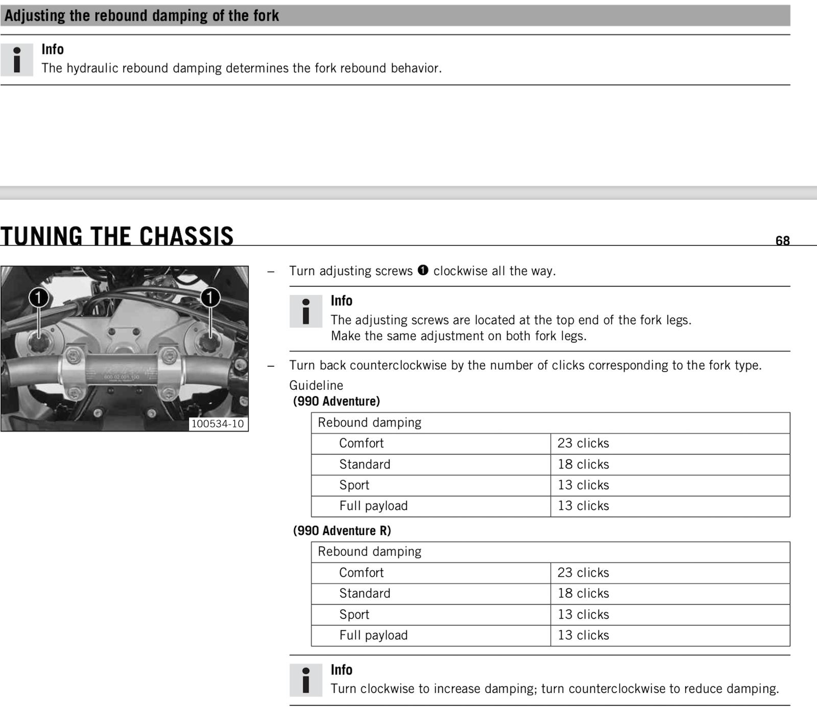

Pagina 70 van de handleiding. book2
maar vooruit omdat het zondag is, hier een screenshotje. echter raad ik je toch aan om de handleiding te lezen. Hierin staat nog veel meer, niet alleen de rebound maar ook de preload etc. etc.
check PB

Dit is voor een adventure. Zou mij niet verbazen als dat voor een 950SM anders is...

De instellingen voor een SM zijn inderdaad anders. Preload, compressie en achterveer is me gelukt.
Het probleem zit hem in het feit dat de clickers het niet doen. Ik heb dus geen flauw idee hoeveel clicks er in totaal op zitten. Stel dat het er 30 zijn en ik kan 3 slagen met de schroevendraaier maken, maak in 1 slag als ik 1p clicks in wil stellen
