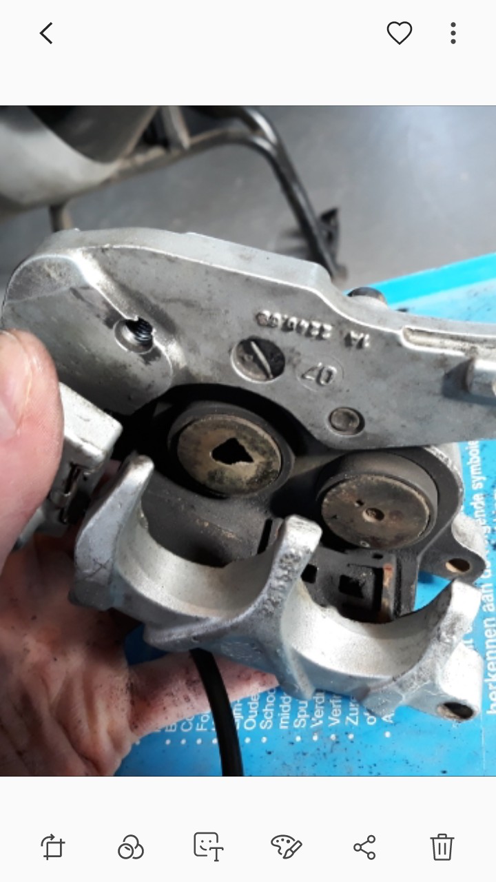

uhm... het is hol, maar niet zoals het hoort anxious

Hoe dan ook, alles zit weer mooi in elkaar en het wiel draait weer rond als... als een wiel dat goed rond draait !

Nieuw berichtGeplaatst: Wo, 20 Feb. 2019, 16:26    Onderwerp: Reageer met quote
ah ah ah
bij al mijn moto's zijn die zuigers hol,
maar ik was rats vergeten dat ze bij die KTM inderdaad dekseltjes hebben. uhoh
sooooryyyyy

Geen probleem, het is allemaal gelukt.
Wel apart dat aan elke kant 1 dekseltje in de remzuiger kapot was. gezien de constructie lijkt me het verder geen kwaad te kunnen, maar... ja vreemd.
Berichten: 1599
Nieuw berichtGeplaatst: Wo, 20 Feb. 2019, 21:52    Onderwerp: Reageer met quote
Iemand zal ooit behoorlijk hard gewrongen hebben om die zuiger er meer in te krijgen. goofy
