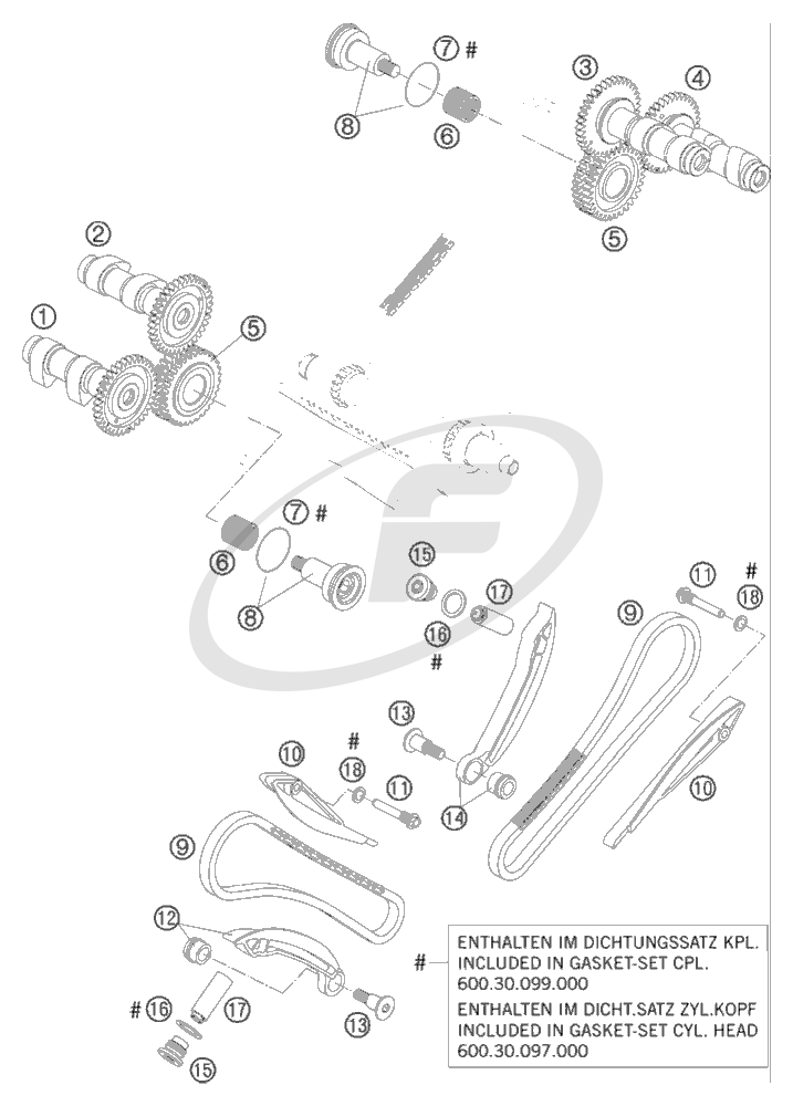

goedemiddag,
probleempje op de adv.
ik heb tijdens het rijden een vermogenverlies ervaren (tot stilvallen toe)
nu blijkt dat mijn voorste kettingspanner totaal om zeep is! de bus zit vast in het huis en zit helemaal ingeduwd.
ben alles los aan het halen, maar de bus met de naaldlager die de distributieketting boven op zijn plaats houd (60036071044) ,nr 8 op de foto, krijg ik er absoluut niet uit! voorste cilinder niet en achterste cilinder niet. moeilijkheidsgraad van de voorste cilinder is natuurlijk dat de bus de ketting naar binnen duwt. die zit nog altijd vast in het huis.
iemand een trucje?
schroevendraaiers tussen pleuren al gebeurd, een bout op gekit al gebeurd.
volgende is tappen of er iets op lassen en erna koop ik wel nieuwe.. word een beetje gek ervan! kan niet verder! thumbsdown

dat is de bout die de bus vast houd..die is er uit. maar de bus zelf zit er nog in met het lager.
deze afbeelding is beter, het is de set nr 8.
de bout is eruit..zonder problemen. de bus nog niet.
ahja en 17 zit gewoon vast in de wand en duwt 12 dus in de ketting. leuwk he!!

Hmm, je heb dan een van de eerste blokken. er zijn er met die 'bus' zoals je noem met een groter schroefdraad. een M10 geloof ik indraaien en uittrekken. Anders moet je toch met een dubbele wig aan de binnenkant deze bus los duwen. De latere types bestaat bout en bus uit een deel en is dit probleem er niet meer. Er zit een viton Oring tussen waardoor deze flink kan klemmen maar hij kan er uit.

Nou dan lijkt het je maar niet... Ik denk dat het verstandig is toch even te gaan kijken. Zo zijn er namelijk best wat van gemaakt en het is overigens vrij gebruikelijk om een blinde as, wat dit feitelijk is, met een hulp bout uit te nemen.
En anders die bus slopen met een tap of las is ook niet erg, vervolgens vervangen voor de nieuwe gemodificeerde one piece terugplaatsen.

om even hier op terug te komen.
er zat geen draad in. tap geprobeerd en de bus is BEENHARD!
uiteindelijk de bussen eruit gekregen door een bandenijzer (ja je leest het goed) te gebruiken en te wringen in de kop..geen schade, al maar goed!
nu begint de zoektocht er revisie. de kettingspanner van de voorste cilinder was naar binnen geslagen en had zich klem gezet in het gat en tussen de kettinggeleider. leuk hoor.
kleppen zien er goed uit, zuiger ziet er goed uit. dus hoop er redelijk goed vanaf te komen.
