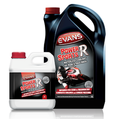

Dit lijkt de beste koelvloeistof te zijn, ook voor motorfietsen. Geen water, dus ook geen roest meer. En bruikbaar van -40 tot + 180.
Geen corrosie en geen onnodige drukopbouw!
https://evanscoolants.nl/webshop/product/evans-coolants-powersports-r/
Gebruikt iemand dit?
Ik wil het bestellen maar moet 5L nemen want systeem is 2,1L van de 950.
Iemand interesse om de andere helft te nemen....dan kost het maar €42,50 de man tongue

Al vaker besproken, water heeft de grootste specifieke warmte dus waarom vervangen door iets wat minder warmte op neemt en transporteerd. Je hebt dan ook geen beveiliging meer als de boel te heet wordt, ipv koken blaas je je koppaking er uit.
