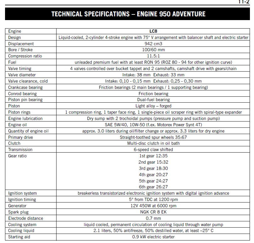

Wie weet wat het dynamovermogen is? Aantal Watt’s dus?
Extra verbruikers nu;
TT450 - 10W
Oxford HVV - 30W
Gsm - 10W ?
Gerbing jas 78W
Dan nog de eigen verbruikers aan boord, lampen benz pomp. Enz
Ca 130W totaal in slechtste senario...

BerichtGeplaatst: Zo, 2 Dec. 2018, 0:25    Onderwerp: Reageer met quote
Niks aan de hand voorlopig

die 130W zal geen probleem zijn denk ik.. MAAR:
je moet wel rekenen dat die 450W dynamo vermogen.. het maximale is wat er uitkomt.
maar.. je rijdt natuurlijk niet de hele tijd 6000rpm. Dus gemiddeld zal die veel minder leveren. hoeveel: tja.. dat hangt erg van je rijstijl/ritjes af.
Wat er te kort is.. komt uit de accu.. totdat ie te leeg is smiley
Dus: ALs je 'te veel' belast, zal de dynamo niet stuk gaan of zo.. maar zal langzaam je accu niet meer genoeg bijladen (met name op de korte standsritjes). en vroeg of laat start ie dan een keertje niet.
standaard gebruikt je motor natuurlijk ook al redelijk wat:
~100 watt verlichting (koplmap, rijlicht, achterlichten, nummerplaat, en rem/knippers zo af en toe..afhankelijk van je rijstijl (bij BMW-auto's branden de remlichten bijv bijna altijd... ik zeg verder niks smiley ).
dan: ontsteking ??? 40W, en benzinepomp ~20 W. ECU, tellers.. klein spul...
dus 150-200 Watt totaalverbruik als je met licht aan rondrijdt is zo gek nog niet denk ik.
dus als de dynamo GEMIDDELD 250 watt levert, dan heb je 50-100 watt over.
als je grootlicht aan hebt.. branden beide koplampen, maar in zo'n situatie rij je dan ook weer niet in de stad.. maar lekker op toeren op de buitenweg...
Ergo: tis lastig van te voren te zeggen. 130W zal nog wel gaan... veel meer misschien ook niet (e.g. 200W gaat fout zegt mijn gevoel).
Beste oplossing: Accu spanningscontrole (metertje oid), wat je vertelt dat je accu mooi bijgeladen is/wordt. Dan kan je zelfs evt iets bewust effe uitzetten als je het ziet gebeuren.
succes
