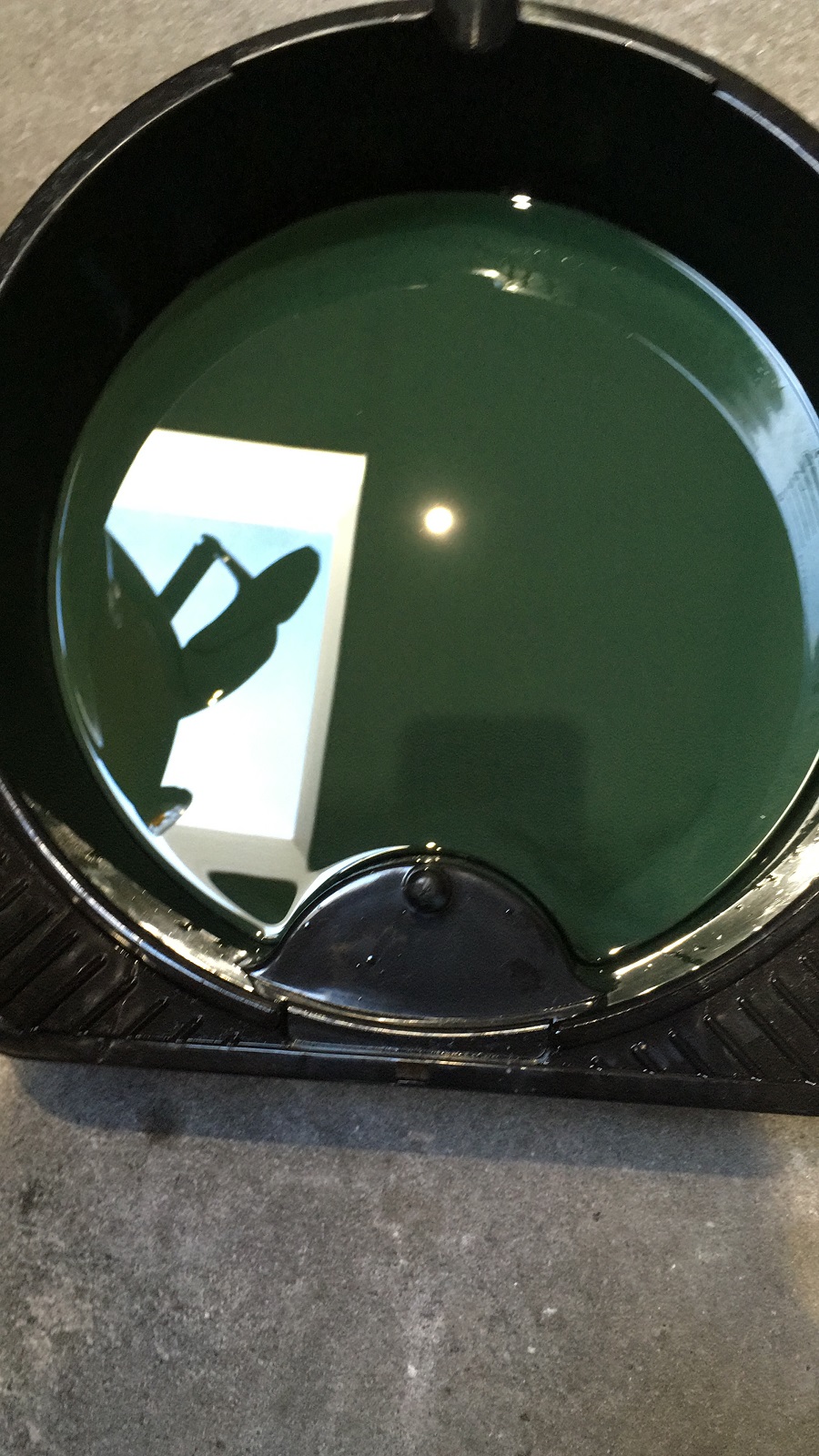

Een tijdje geleden reed ik van het werk naar huis en hield de motor dermate in alsof die even geen brandstof/vonk kreeg. Dat was voor mij even schrikken, maar daarna reed het weer. Dus ik ben op mijn dooie gemak naar huis gereden (4km) en heb de motor in de garage gezet. Ivm tijd gebrek gister nieuwe bougies gehaald (25 euro per stuk? stars ) en een brandstoffilter. Ik heb namelijk hetzelfde probleem met mijn auto gehad en dat was daarna verholpen.

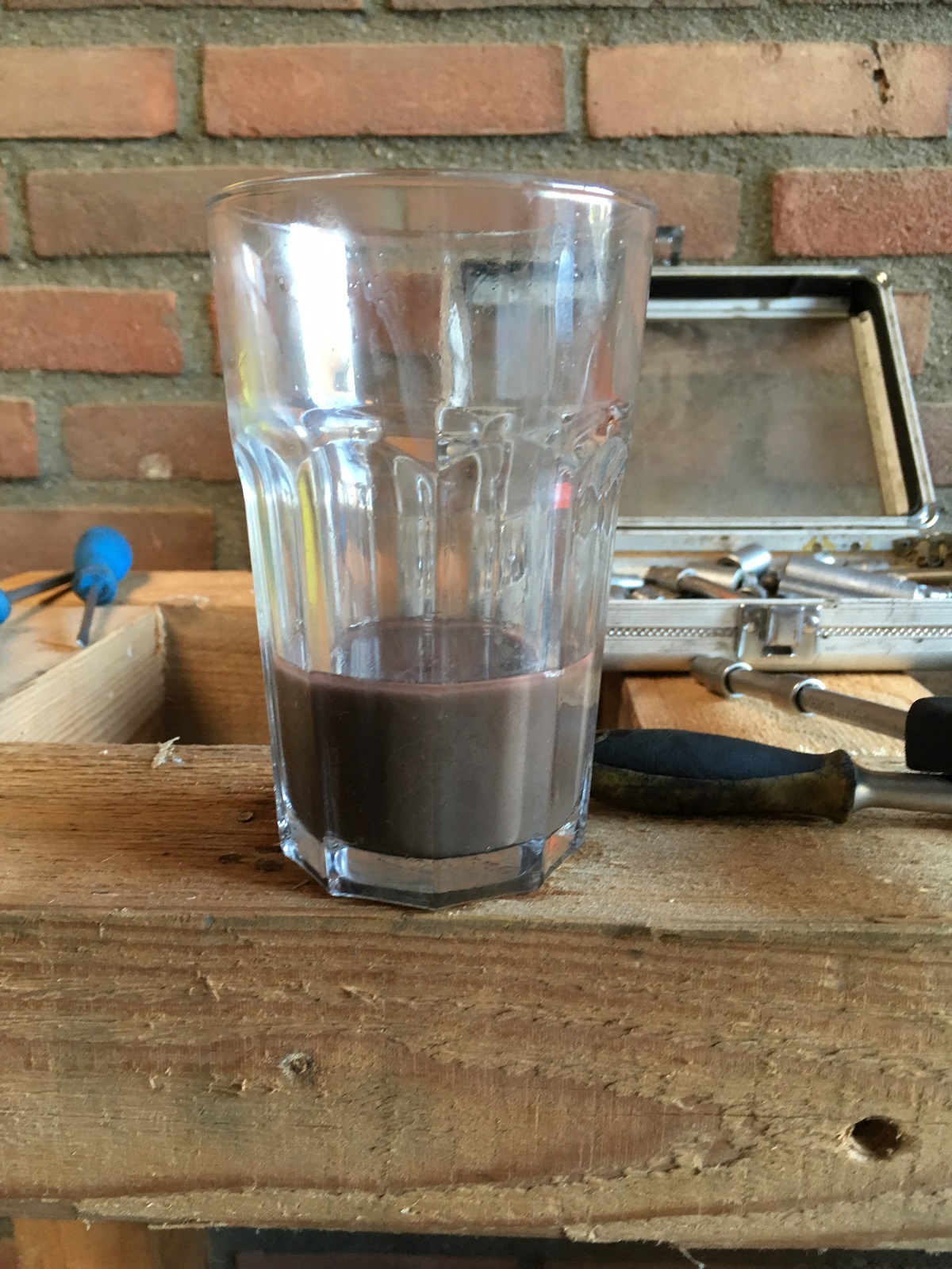

maar.......ik begon gistere met sleutelen en om bij de bougies te komen de radiateur eraf gehaald, en er kwam nagenoeg geen water uit maar chocomel. (zie plaatje) Daarnaast, wat me opviel is dat het olie niveau op zijn minimum stond. En nu heb ik de motor op een bok staan welke onder de achterbrug zit maar met op zijn wielen zetten steeg het nog steeds niet. ik heb misschien 1500km gereden en er is al een halve liter bij gekomen. Ik meen wel dat er geen olie bij het water zit. want het beetje water wat nog uit de pomp kwam was klaar helder koelvloeistof.
Nu komt het vreemde, mijn motor liep nooit echt warm. Al sinds ik hem heb steeg de temperatuur naar 3kwart van de temp meter maar als de fan aansloeg zakte dat weer naar de helft. Ik heb 2 weken geleden de 15minuten stationair test gedaan en de temp meter goed in de gaten gehouden maar de motor liep niet warm.
Naar mijn weten lekt de motor ook niet. Ik heb nooit plekken onder de motor gezien. maar de vloeistoffen geen ergens heen. nu viel me gistere op dat mijn gaskleppen wat vettig zijn en die van de achterste cilinder heeft binnenin een lichte zwarte ssnalg laag erin zitten. De voorste cilinder is zuiver schoon. Op de foto zie je het niet heel erg goed maar de achterste gasklep heeft een andere kleur.

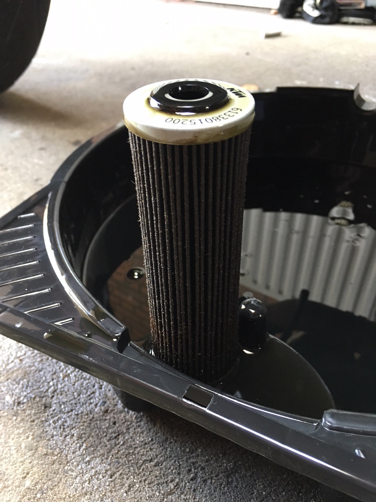

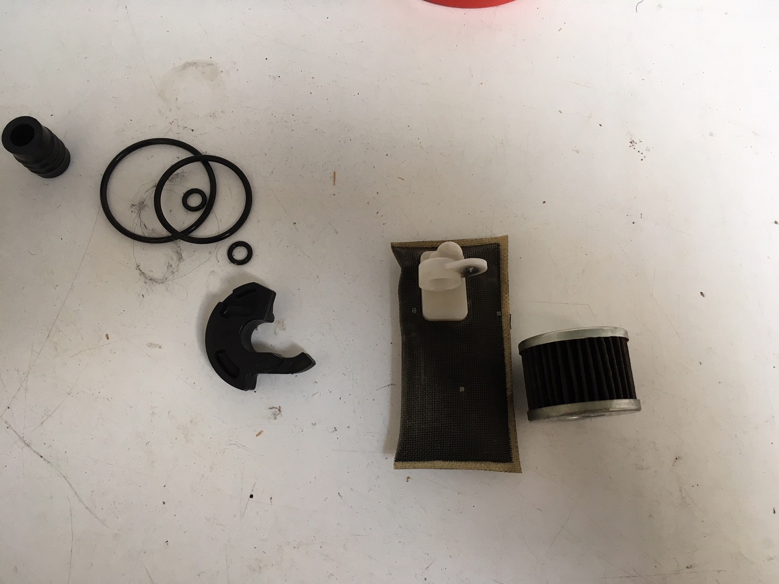

Ik ben erg benieuwd hoe je oliefilter er uit ziet. Dat is de meest logische plaats voor koelvloeistof verlies, olie. Als er geen lekkage zichtbaar is natuurlijk.

BerichtGeplaatst: Do, 7 Jun. 2018, 15:46    Onderwerp: Reageer met quote
ik zal eens een foto plaatsen zodra ik de onderdelen binnen heb.

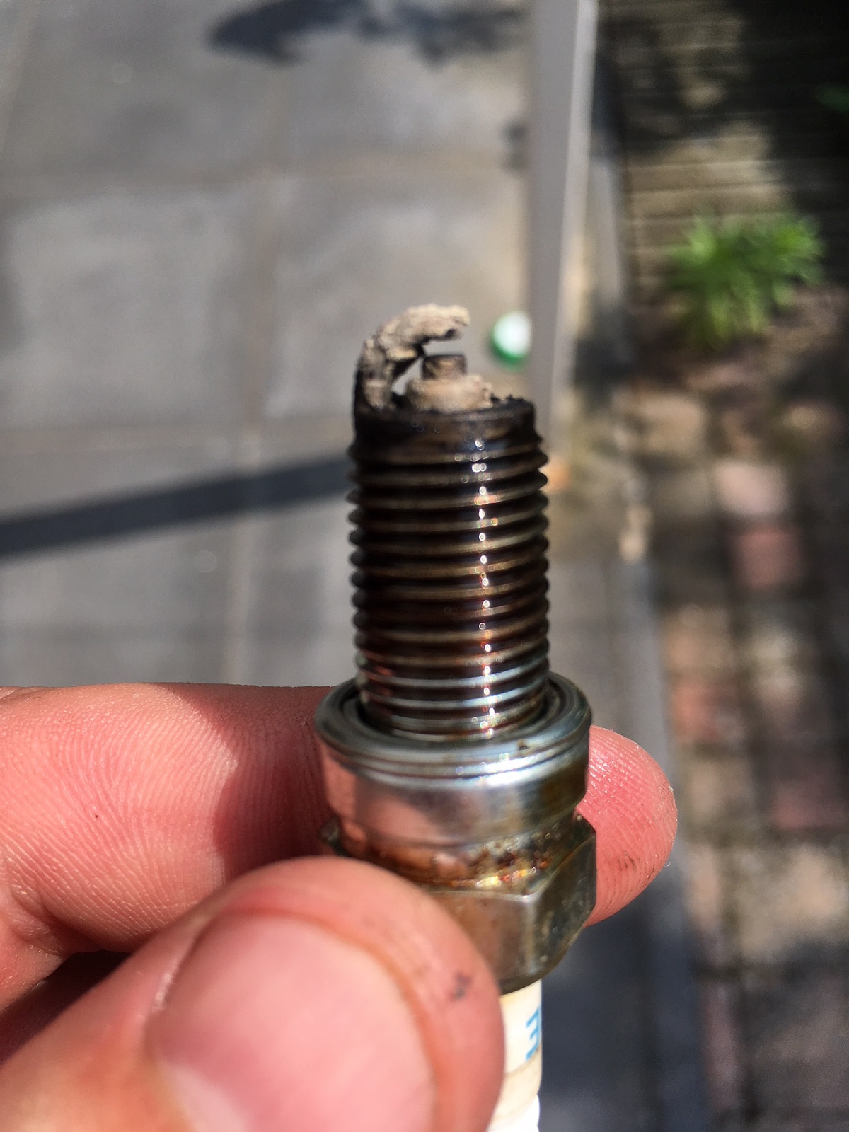

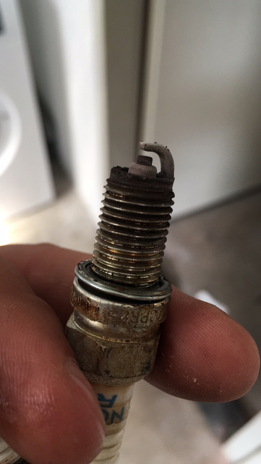

afgelopen weekend een begin gemaakt aan een (hele) grote beurt bij mijn supermoto. echter wel tegen een paar problemen aangelopen;
- te arm gelopen
- de 2e cilinder (aan de achterbrug kant) slaat 2 bar minder compressie dan de voorste cilinder
Niet alles is slecht. Er zit geen water bij de olie en die keek nog redelijk helder (mag ook wel na +/- 1500km) dus er is nog hoop dat het niet al te slecht gestelt is met het blok. op de foto's kan je de staat zien. De "slechte" cilinder heeft een zwetende voetpakking. Dus die vervang ik preventief. En als ik toch alles los heb liggen dan stel ik ook maar meteen de kleppen.
wat betreft het compressie verschil (cilinder 1 = 14bar en cilinder 2 = 12 bar, Koud gemeten) hoop ik dat het komt doordat de kleppen niet goed sluiten ivm aankoeking van kool/whatever zooi. Dus ik haal de kop eraf om te kijken hoe de staat van de kleppen zijn. Ik hoop alleen niet dat ik het hele blok er onderuit moet halen. (ben bang van wel maar ik blijf hopen laugh )
verder is alles besteld. Als ik terug ben uit het buitenland ivm werk dan ga ik er mee aan de slag. Ik ben er odnertussen wel achter dat er definitief een motorhefbrug gaat komen.... rolleyes3

ik weet alleen niet wat die aanslag is op de bovenste foto van de bougie. kan iemand me een richting hiervan opsturen? ik heb het e.e.a gegoogled maar kan niks vinden wat hier op lijkt. de onderste boudige zoals ik al zei lijkt veel te arm te zijn geweest. Nu hoop ik ergens dat het compressie verlies komt door aanslag op de kleppen en dat schoonmaken en opnieuw inslijpen helpt. maar ik post foto's zodra ik de kop eraf heb.

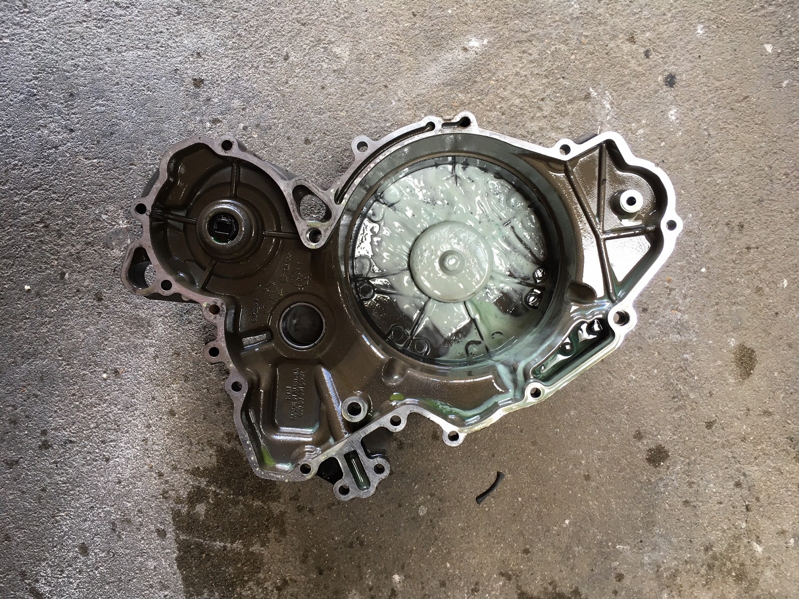

BerichtGeplaatst: Zo, 17 Jun. 2018, 22:38    Onderwerp: Reageer met quote
Filter ziet er niet heel slecht uit inderdaad. De bougie lijkt vooral oud, die aanslag zou ik me niet druk om maken hoor, is gewoon kool maar dan heter geweest. Injectoren reinigen en de grote service af maken komt dat wel goed.
Om een kop te liften moet je wel het blok los halen, veel makkelijker sleutelen ook op de werkbank.
Heb je veel kilometers gedraaid met de motor? Als die zo ver open gaat zou ik ook zeker denken aan veren en distributie kettingen.

ik ben niet zo goed ik koffiedik kijken smiley
Als de koelvloeistof echt is verdwenen zonder te lekken dan heb je of een wit rookgordijk getrokken, of veel door de olie heen gegooid (en dat kan enkel in veel kilometers, niet op een dagje rijden).
Als er niets echt gek is gebeurd is afvullen en rijden helemaal niet zo'n gek idee hoor.
2 bar verschil is niets, een korrel kool of verschil in klepspeling brengt je daar al bijna. spoel er maar eens een paar tanks cleaner door.

Zo, gisteren aan de motor gewerkt. Alle filters zijn vervangen net als O-ringen en pakkingen. Alle vloeistoffen afgevult. En hetlijkt alsof de motor minder tikt met deze Olie van Putoline (ik laat nog even weten welke versie het is)

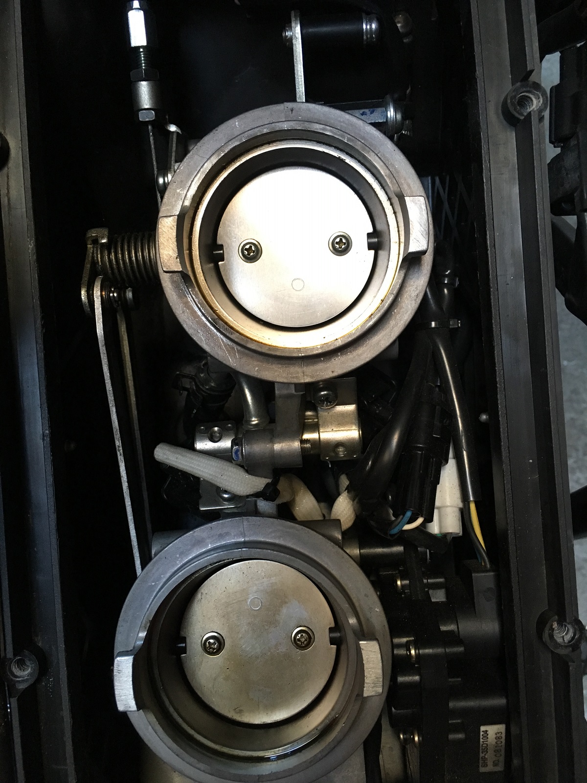

echter heb ik nog 1 vraag en dit is eigelijk omdat ik anders wellicht te ver ga denken terwijl er niks aan de hand hoeft te zijn. ik heb een foto toegevoegd van de temperatuur meter. Dat is hoe warm de motor wordt. daarna slaat de ventilator aan en begint de motor weer netjes te koelen. Maar mag de motor zo heet worden? of is er toch iets mis?

BerichtGeplaatst: Zo, 24 Jun. 2018, 18:17    Onderwerp: Reageer met quote
Mijn 990 adv wordt- ook bij koel weer en een stoplicht- ook zo warm. Vent zorgt ervoor dat de temperatuur niet verder oploopt. Komt-ie hoger (zonder dat je in de woestijn staat te graven of zo) dan is er iets niet zoals het hoort.
R!

BerichtGeplaatst: Ma, 25 Jun. 2018, 14:01    Onderwerp: Reageer met quote
ok dankje voor de info!. Ik ga nog een aantal tanken cleaner rijden want de motor houdt nog steeds in rond de 4000-5500rpm met "normaal" accelereren. bij volgas lijkt hij prima te rijden. ik laat nog weten hoe en wat.

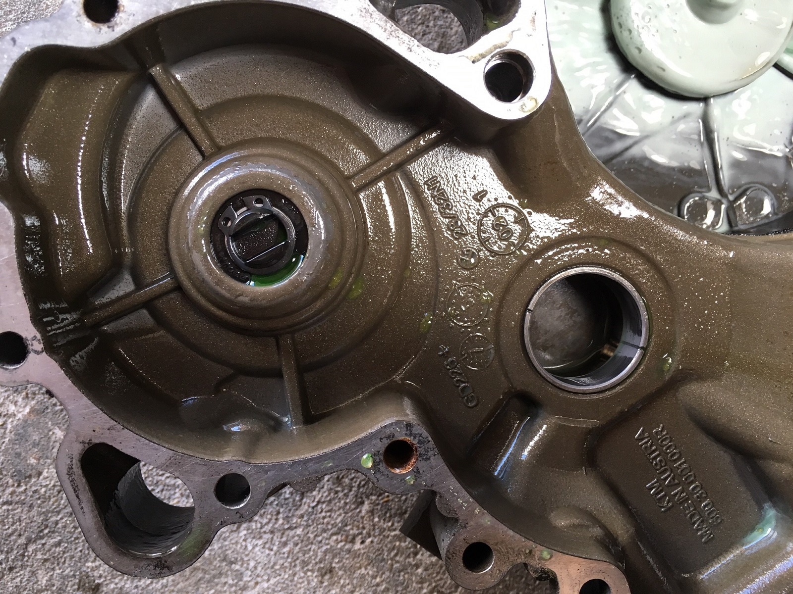

Door mijn eigen luiheid (en stupiditeit) kan ik weer de vloeistoffen eraf laten. dizzy2 furious3 (ik mis die smiley waar dide zijn hoofd tegen de muur slaat ) Ik had een nieuwe waterpomp gekocht, maar toen ik bezig was zag de oude er nog heel erg goed uit dus ik dacht "dat zal wel goed zijn" en vervolgens geen zin meer carter los te maken om er toch een nieuwe in te zetten, alles dicht gemaakt vloeistoffen erop en rijden.
gisteren (80km later) koelvloeistof reservoir leeg. Ik keek naar het peil dingetje en dacht waarom zit er nu weer zoveel olie in.....? Thuis aangekomen en had al daar de de olie er "groen" uitzag. de vul dop eraf gedraaid en een schuimlaagje gezien na het rijden...dus...weer alles los en dan toch maar die pomp vervangen. hopende dat het voelistof probleem daarmee is opgelost.. enigste wat het dan nog kan zijn, zijn de cilinder pakkingen.

BerichtGeplaatst: Ma, 2 Jul. 2018, 12:25    Onderwerp: Reageer met quote
Hieronder foto's van de situatie zoals die was. op de foto's over duidelijk te zien dat het koelwater richting de olie ging.
heb dat ondertussen verholpen. Nu test rijden, wat me daar op viel was was dat het toerental bleef "haken" op 4k rpm met schakelen. en bij stoplicht wilde die some ook niet meer zakken. Dat reedt niet echt fijn. Nu heb ik middels tune ecu de adaptation gereset en de 15 minuten test erachteraan gedaan. Dat leek te helpen want hij draait nu netjes 1500rpm stationair. Wat me wel opviel is dat de tps op helemaal dicht .60v is en helemaal open 3.82v aangaf. ik las dat de dicht stand .52v moet zijn? want na het kabel stellen is de dicht stand bij mij .70-.80v.
Op moment is het nog trial en error. de TPS geeft ook geen foutmelding aan. mocht ik weer dingen tegenkomen en oplossingne hebben post ik het hier.
