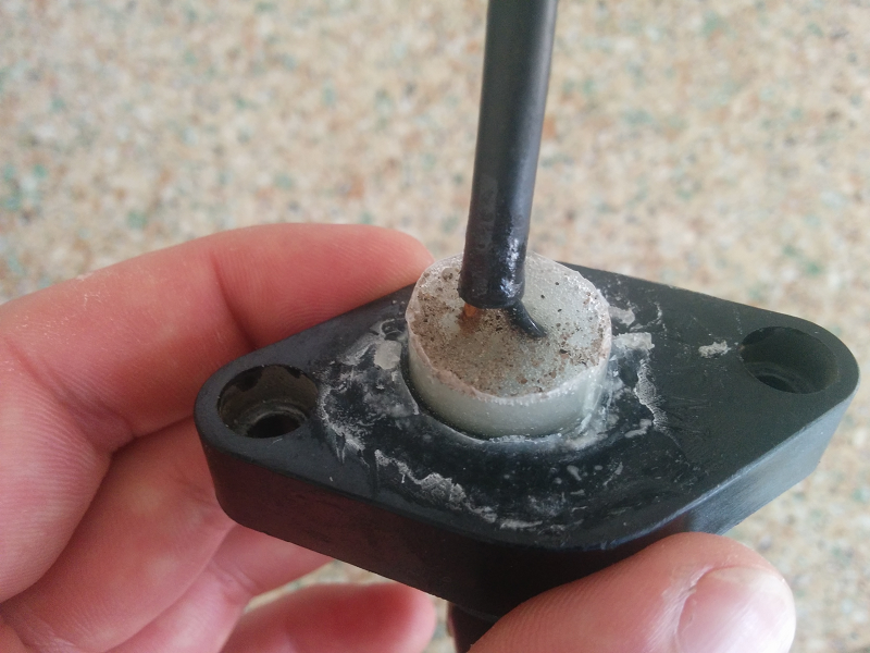

Even een snelle vraag. Net een grote beurt gedaan en met een testrondje bleef het (vervelende) gele brandstof lampje steeds branden. Tank er weer af en toen zag ik dat 1 van de 2 draadjes afgebroken is.
Het rode draadje is precies op het oppervlak afgebroken dus solderen gaat niet. Weet iemand of je de sensor uit elkaar kan halen of is dat alle gegoten? (zo lijkt het wel)
(oeps had eigenlijk in werkplaats moeten staan)

Vol gegoten.. misschien iets weg te krabben, anders heb ik er nog wel eentje liggen.

Het is inmiddels gelukt om het draadje weer aan elkaar te solderen door een stuk plastic weg te snijden. Morgen even wat twee componenten lijm erover zodat het geheel wat steviger vast komt te zitten en dan testen.
Mocht het niet werken dan stuur ik je wel een berichtje Steven voor de niveau meter

Voorlopig een beetje provisorisch gerepareerd totdat ik een nieuw setje heb. Sensor werkt in ieder geval weer
