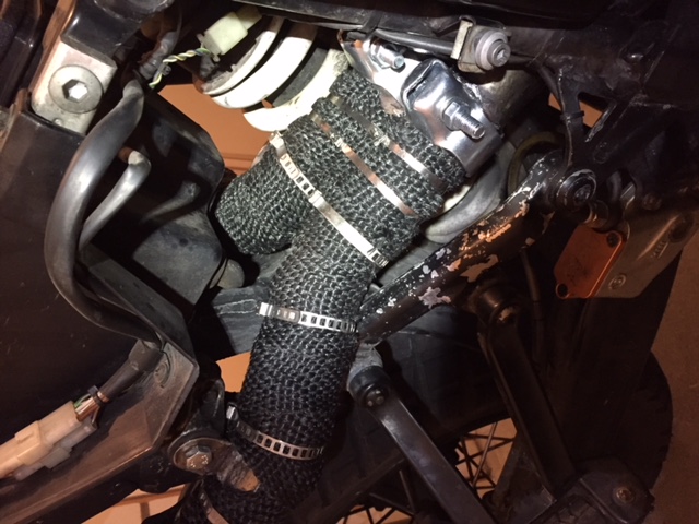

Beste Frank,Ik heb mijn Y-pijp al eens laten lassen omdat er gaten naast de ophangpunten kwamen..dicht laten lassen op zn boers en dat is ongeveer 20000km goed gegaan tot er weer nieuwe gaten verschenen op andere plekken..deze heb ik nu dichtgesmeerd met gun gum en ingepakt met hitte tape..was ongeveer 60 eur kwijt ipv 300 het werkt maar ziet er natuurlijk niet uit. Ik denk dat het lassen van je ophangpunten ook iets tijdelijks zal zijn wat kan werken (goedkoper).
Ik ben nu aan het kijken voor een 2-1 tussenstuk maar de meeste hebben niet de juiste aansluitstukken voor de akra demper. Ideaal zou een roestvrijstalen y-pijp zijn maar die ben ik nog niet tegengekomen!
